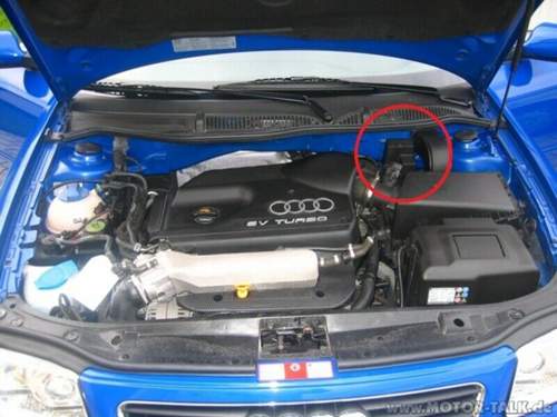

Titel sagt eigentlich schon alles... ich bin leider unfähig das Relais von/für die Sekundärluftpumpe vom 1.8T (AUM BJ03) zu finden, wer weiß wo? ziiimlich genau wo?

Hey,
im Motorraum sitzt neben der Kabeldurchführung (unterhalb der Wasserkastenabdeckung an der Spritzwand) ein Relaiskasten, den man aufklappen kann. Darunter sitzt das Relais für die Sekundärluftpumpe (Relais 100).

und das ist der relaiskasten (bild)? super, das war ja zu offensichtlich, weiß gar nicht wie oft ich den schon offen hatte.... herr schmeiß hirn vom himmel. naja zu meiner verteidigung kann ich wenigstens sagen, das des teil in den schaltplänen die ich hab etwas anders dargestellt ist
Motorraum
am 12. März 2011 um 19:08
Ja genau das ist der Ralaisträger Motorraum oder wie das Dingens heißt. Naja wer kommt auch auf die Idee die Relais im Motorraum zu suchen, da doch eigentlich alle Relais im Fahrerfußraum zu finden sind.
