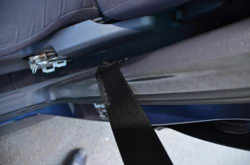

Zum Sitz:
Das Rad um den Sitz einzustellen, hätte davon jemand eine Teilenummer?
bricht das schnell weg?

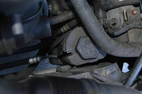

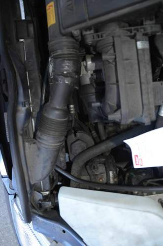

Im Motor:
Der Spalt am den Bauteil scheint so nciht ganz original zu sein.
Was ist das?
Muss das getauscht werden, oder ist das Optik??

Das "Rad" ist ein Hebel und kostet bei Mercedes unter 10 EUR. Die haben auch die Teilenummer, ehrlich. ;)
Und ja, das Ding bricht sehr häufig - gebraucht so gut wie nicht zu bekommen.
Wenn Du zu Mercedes fährst, kannst Du auch gleich 1x Ansaugschlauch kaufen, kostet ebenfalls unter 10 EUR. Auch eine typische Sollbruchstelle, das Teil, und bei Dir mit Gewebeband geflickt.
Zur zweiten Frage:
Das ist nur die Umhüllung des Vorratsbehälters für die Servolenkung. Da sind die Kabelbinder kaputt - oder es wurde schon mal dran rumgepfuscht. Der Spalt selbst ist unkritisch, einfach einen langen Kabelbinder drumrum.

Am besten zu Mercedes gehen, der Hebel kostet um 10 EUR. Es gibt ihn aber in verschiedenen Farbvarianten, und wenn man den falschen online bestellt, sieht es bescheiden aus. Ich habe noch ein paar Monate Laufzeit auf meinem elektronischen Teilekatalog - wenn du mir die FIN schickst, kann ich dir die richtige Teilenummer heraussuchen.
bei mir ist es diese Nummer: A1689100100
@marcus1971 schrieb am 26. Januar 2015 um 14:49:44 Uhr:
