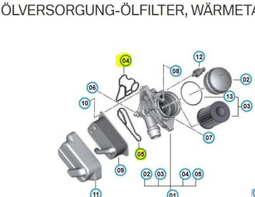

wenn kein sichtbarer Wasseraustritt: erstmal Dichtungen Ölfiltergehäuse/Wärmetauscher prüfen bzw. gleich tauschen und Kühlsystem spülen lassen + Ölwechsel. Dichtungen gelb markiert im Anhang. Hier kann sich Öl mit Wasser vermischen, muss nicht gleich die Kopfdichtung sein. Der schlechte Lauf ist aber eine andere Ursache. Mal auslesen lassen.
N53
