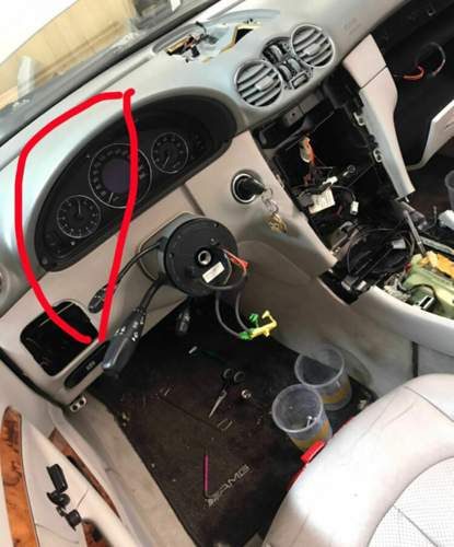

So Leute.
Für alle, die keine Chance auf Kulanz mehr haben und es wirklich vor haben, es selbst zu machen, mein Erfahrungsbericht. Hab es heute in Angriff genommen die Luftklappenverstellung instand zu setzen. Eins vorweg: Es ist eine Sch....arbeit hoch neun! Den Herren aus der Entwicklung bei Mercedes sei gesagt: Baut den Mist mal selbst aus damit ihr wisst, wie toll das funktioniert! Habt ihr fein hinbekommen!!! Hat das je einer probiert vor Serienstart? Naja. Ist halt nicht alles Gold was glänzt und Mercedes lange nicht mehr das, was es mal war. Leider!
Nun aber zum Ablauf:
Schaltkulisseanabdeckung vorsichtig mit einem Kunstoffkeil lösen und Wähl-/Schalthebel ausbauen. Schaltkulissenrahmen mit einem Ruck nach oben ausclipsen. Danach Ascher samt Gehäuse ausbauen. Stecker vom Zig.-anzünder abziehen. Mittelkonsolenoberteil mit Bedieneinheit Klima ausclipsen und Bedieneinheit für Klimasteuerung Stecker entfernen. Schalterblock Mittelkonsole oben Stecker entfernen. Schrauben am Radioeinschub lösen und Radio entnehmen.
Mittelkonsole mit Fach an 4 Schrauben lösen (nur locker machen damit es etwas Spiel nach hinten bekommt. Sperrschrauben (zwischen Mittelkonsole Oberteil und Mittelkonsole lösen. Armaturenbrettunterteil im Bereich der Mittelkonsole seitlich (3 Schrauben) lösen.
Abdeckung vom Sicherungskasten (Armaturenbrett links zur Tür) entfernen. Sicherungshalter (1Schraube) lösen und leicht zur Seite hängen. Untere Armaturenbrettverkleidung FS entfernen. Hierzu 4 Schrauben - 3 oben 1 hinter dem Bremspedal - entfernen. Motorhaubenzug (1Schraube) lösen und ausclipsen. Diagnosestecker sowie Masseklemme aushaken. Handbremslösegriff mit 2 Schrauben lösen. Seilzug am Handbremslösegriff von hinten aushängen. Darunter 1 Schraube zum Bedienteil Lichtschalter entfernen. Von hinten das Bedienteil für´s Licht -mit 2 Klammern fest; diese zusammen drücken - etnfernen (Stecker abnehmen nicht vergessen).
Kombiinstrument mit Spezialwerkzeug ziehen und entnehmen. Verschraubung vom Kombiinst-schacht zum Armaturenbrettunterteil lösen. Von innen Schrauben vom Arm.-unterteil lösen. Arm.-unterteil mit Kunststoffkeil aushaken und aus der Mittelkonsole herausziehen und zur Seite klappen. Vorsicht mit dem Zündschloß.
Dämmmatte in der oberen Mittelkonsole vorsichtig zur BFS klappen. Wenn man nun hinter den senkrechten Stützträger (schwarzes Rohr) schaut, sieht man den Stellmotor und den Hebel für die Fußraumklappen.
Stellmotor ausbauen: Durch die Mittelkonsole oben drei Troxschrauben am Motor lösen (richtig lustig weil eine Schraube kaum zu sehen geschweige zu erreichen ist) und Motor abklemmen/Stecker lösen und mit Hebel entnehmen. Stellhebel kontrollieren! Ist am Sechskant zur Motoraufnahme gebrochen!
Einbau in umgekehrter Reihenfolge. :o)
Eins noch für ungeübte oder Leute die wenig Geduld oder kein geeignetes Werkzeug haben: ohne euch zu nahe treten zu wollen aber lasst die Finger weg! Ist echt kein leichts Unterfangen!
Diejenigen die hier geschrieben haben, es würde so durch den Radioschacht gehen möchte ich mal fragen, wie sie das Kunststück hinbekommen haben? Ich kam so schon in Platznöte da hinten drinnen.
Hoffe ich konnte helfen. Viel Spaß beim Selbermachen.
Ach so. Eins noch: Zur Arbeitszeit: Für einen geübten Schrauber läuft die ganze Nummer in etwa 3 Stunden über die Bühne.
Viele Grüße an alle, die sich jetzt beflügelt fühlen und selbst ran gehen ;o)

Ploppgeräusche aus dem Armaturenbrett rühren immer aus einer einzigen Ursache: gebrochener Stellhebel der Lüftung. Such dir ne freie Werkstatt, welche auf Daimler spezialisiert ist, die nehmen das Radioteil aus der Konsoe und tauschen durch diese Öffnung den Stellhebel aus.War bei meinem C 320 auch so, kostet ca. 150 Euro. Stellhebel allein kostet ca 9 Euro.
Beim freundlichen ist die Reparatur nicht unter 1000 Euronen zu haben, weil die alle 3 Stellhebel tauschen und hierzu muß das ganze Unterteil des Armaturenbretts gelöst werden.

Geräusch aus dem Fußraum ist eher schlecht, das ist dann ein Hebel der beiden unteren Luftklappen, da muß die Konsole raus, damit man an die Klappen kommt, das wird dann vom Arbeitsaufwand teurer.
