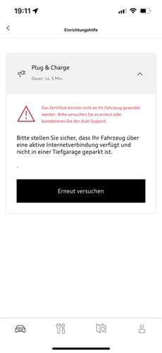

Mein e-Tron MJ23 stand am Freitag den ganzen Tag in der Garage um einen neuen Schlüssel anzulernen. Keine Chance.
Und obwohl die Werkstatt den Werstattmodus aktiviert hat, habe ich über 300 Meldungen betreffend Audi Connect Schlüssel aktivierung erhalten. Aber das Plug & Charge Zertifikat geht nicht ins Auto...
Und die Garage meinte auch, dass im Moment viele Audi Besitzer melden, dass das APP nicht richtig will....

Sieht bei mir in der App so aus ( Screenshot)
Der entsprechende Schalter im MMI ist ebenfalls ausgegraut.

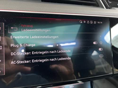

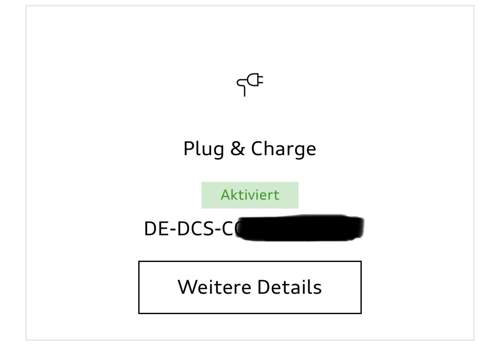

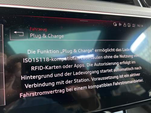

Gibt es vielleicht schon länger aber ich habe vorhin zufällig in der App gesehen, dass ich jetzt Plug & charge einrichten kann.
Habe in der App das Zertifikat erstellt und an das Auto gesendet. Nach einer Weile konnte ich Plug & charge dann im Auto aktivieren. Der Schalter im MMI war nicht mehr ausgegraut.
E-tron 55 VFL Modelljahr 23, Zulassung 03/23
