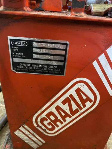

Ich hoffe, hier im Forum ist jemand der sich ein wenig mit Hydraulik auskennt.
Ich habe eine ziemlich alte pneumatisch hydraulische hebebühne der Marke Grazia, italienisches Fabrikat.
Die Pneumatik ist einfachwirkend und in einem separaten Behälter mit hydrauliköl untergebracht und ist defekt, ich befürchte mal, aus Mangel an Ersatzteilen auch nicht mehr zu reparieren.
Meine Frage:
kann ich da wohl an den druckschlauch der Hebebühne eine beliebige hydraulikpumpe anschließen, wenn Druck (190 Bar) und Öl-Volumen (5 Liter) übereinstimmen?
Auf dem Markt gibt es günstige elektrohydraulische pumpen für 230V, 2,2 kw.
Noch günstiger wären 12 V kipper pumpen, aber die müssten nach meiner Überlegung irre viel stromstärke ziehen.
Für Anregungen bin ich sehr dankbar
liebe Grüße
Georg

Es gibt doch genug Firmen, die Hydraulikpumpen-Geräte reparieren.
Mache doch bitte ein Foto vom Typenschild. Es sollte lesbar sein.

Klar kannst du eine elektrohydraulische Pumpe nehmen wenn die vom Druck und Ölvolumen her passt.
Das funktioniert sogar besser als diese pneumatisch betriebenen Pumpen die z.B der WDW Lift auch hat.

Mache doch bitte ein Bild vom Typenschild.

Hallo ich glaube ich habe es falsch rübergebracht!
Meine Pumpe ist Defekt und ich brauche ein Ersatz.Vielleicht eine die über 220Volt läuft und noch über Druckluft gesteuert wird.
Muss aber mit einen Oel-Behälter sein.
Lg.Mitsch

Hallo zur info: Die Fa Lange Werkstattausrüstungen in Stuttgart vertreibt noch die Produkte des Herstellers In Italien und kann iHnen sicher weiterhelfen. Gruß G.Brinker
Ich habe die gleiche Bühne vollkommen problemlos.Die Pneumatikpumpe treibt lediglich die Hydraulikpumpe .Ersatzteile für die Pneumatik ober Hydraulik bekommt man imTechnischen Handel ganz einfache Technik.
