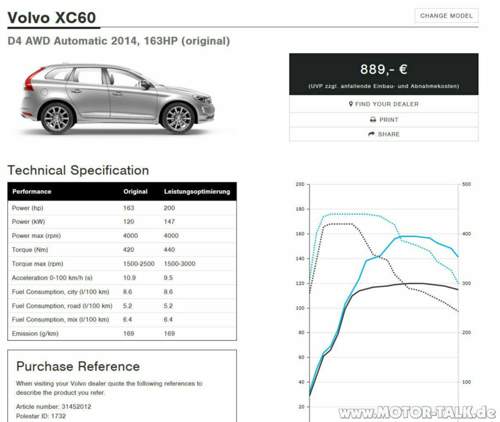

Meines Wissens geht's beim 163er auf 200 PS. Die 215 gehen beim 181 PS Motor.
am 21. Juli 2015 um 16:50
Die 163 -> 215 PS habe ich von der Polestar-Homepage (siehe Anhang)
Ich gehe davon aus dass das das in Österreich ist wie in der Schweiz. Das Polestar Tuning ist auf den Fahrzeugen bereits Typengeprüft. Das einzige was man noch braucht ist der Eintrag in den Fahrzeugpapieren.
Wenn man das nicht macht hat man kein typengeprüftes Fahrzeug, entsprechend keine Strassenzulassung und keinen Versicherungsschutz. Wenn der :) der Meinung ist dass man das nicht tun soll dann würd ich mir das schriftlich geben lassen. Könnte ja sein dass da mal Forderungen kommen wenn man mit nicht Typengeprüftem Fz rumfährt.
Liegt die Toleranz nicht bei +/- 5% der angegebenen Leistung?

Wenn man bei der Polestar Homepage das richtige Land auswählen würde, würde man auch die richtige Information finden. In Österreich wird aus gesetzlichen Gründen von 163PS auf "nur" 200PS optimiert
LG
PS: Ja die Grafik ist falsch
