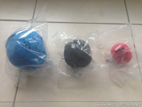

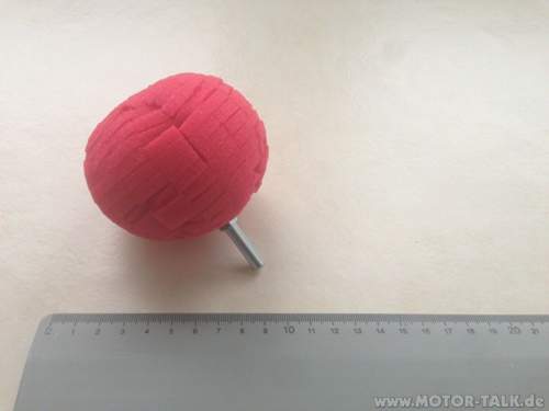

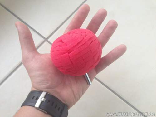

am 12. Oktober 2013 um 15:06
So, ich war mal knipsen.
Ich denke, für dich wären der rote und der schwarze Ball die beste Lösung.
Zum einen ist der Blaue schon ziemlich groß, zum anderen ist er zumindest von der Stauchhärte her deutlich weicher als der schwarze Ball, der erst mit mehr Krafteinsatz nachgibt.
Mit dem kleinen roten Ball würdest du in die Griffmulden kommen, denke ich.
Der Lack muss ja auch tatsächlich verdammt hart sein - daher geht das in Ordnung, wenn ein wenig Druck mitspielt.
Du kommst vermutlich auch von weiter her (ich erinnere mich an Schaaalke), sonst hätten wir das mal gemeinsam ausprobieren können.
Ich komme aus der Saarbrücker Gegend.
Sonst noch irgendwelche Wünsche, kann ich noch irgendwie helfen?
