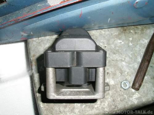

An Zündtrafos macht Prüfen nicht viel Sinn, weil der Zündfunke im Freien keine große Aussagekraft hat. Da hift nur Tauschen, und möglichst nicht mit einer u.U. ebenso Schlappen vom Schrott.
Du kannst natürlich auch am anderen (billigeren) Ende der Zündleitungen mit dem Erneuern anfangen. ;)

Gleiche Symtome hatte ich auch letztens, da war ein unscheinbarer Riß am Zündspulengehäuse die Ursache. Wie der Talker 1111 schon sagt, Kerzen zünden ausgebaut, aber unter Kompression, und Last beim Beschleunigen, reicht der Funke nicht mehr. Ich hab noch 2 (gebrauchte) Spulen liegen, eine davon ist jetzt eingebaut.
Wenn Du ein Kumpel/Bekannten mit einem VW FZ aus den `90 er Bj hast (Golf, Passat 3) könnte man die Spule kurz umklemmen, ob er dann wieder läuft.
Verteilerkappe/Finger/Kabel müssen natürlich i.O. sein.

Mein Rat: Nimm lieber BERU, die sind inzwischen gar nicht mehr soo teuer.
https://www.pkwteile.de/beru/991041

Du kannst eine für 15-20 € aus EBay nehmen, die funktionieren. Sollwerte zum durchmessen sind nach VW Vorgaben erreicht. Hab davon schon 3-4 verbaut über die Haltbarkeit kann ich nichts sagen. An eine Beru kommen sie selbstverständlich nicht ran, aber günstig und funktionstüchtig sind sie.
