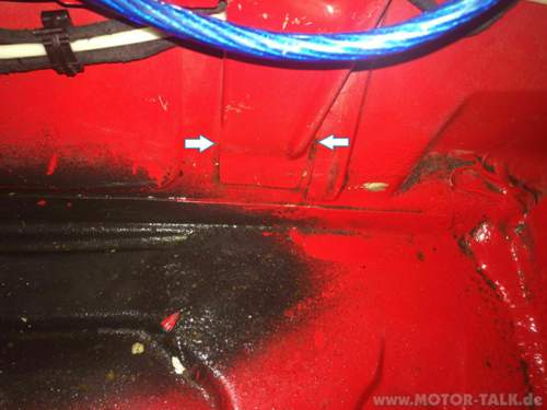

Bin eigentlich super zufrieden als Arbeits und Winterauto wenn da nicht das Problem mit dem Kofferraum wäre... Ich habe nach Regen wie viele hier fahrerseitig Wasser im Kofferraum.
Schiebedach hat er, Abläufe sind aber frei und auch sonst funktioniert es. Himmel ist von innen auch furztrocken ebenso wie die C Säule. Rückleuchten Hab ich losgehabt und angeschaut, ist alles ok. Die Dichtung ist auch erst 8 Monate alt (habe das Auto von einem Bekannten). Die Kofferraumdichtung sieht auch ok aus und es ist nicht zu erkennen das es dadurch irgendwo reinläuft.
Jetzt hatte ich heute die Faxen dicke und hab mich in den Kofferraum gesetzt und meine Freundin hat das Auto mit ner Gießkanne übergeschüttet.
Und tatsächlich konnte ich sofort sehen wo es reinläuft. Es suppt richtig hinter dieser Strebe auf dem Bild lang. Es ist wie gesagt auch wirklich nur auf der Fahrerseite.

Eventuell ist an der Naht Heckblech-Rücklichtecke, die Karosseriedichtmasse gerissen und es läuft dann dort zwischen die Bleche in den Innenraum.
Könnte aber auch Rost außen schuld sein, das dort Wasser reinkommt.
Wird nur Stoßstange runter helfen und dann mal genau schauen.
Mein Tipp Rost oder gerissene Karosseriedichtmasse.

So Stoßstange heute mal abgemacht und dahinter geschaut.
Auf dem Bild sieht mans halbwegs. es ist in der Ecke eingerissen. Am Rosten ist da auf jeden Fall nichts.
Die Frage ist jetzt nur was mach ich da? Kann man das einfach schweißen oder ist abdichten mit irgendwas (Sikaflex?) besser?

Hatte mal einen ähnlichen Fall und das mit Sikaflex hat nicht wirklich was gebracht.
Ich würde es schweißen oder: spachteln, grundieren und von unten Uschutz drauf.

Kumpel schweisst es am wochenende. Damit hat sich das dann.
