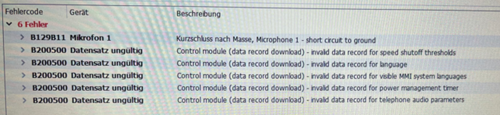

Im fehlerspeicher hinterlegt ist:
MIKROFON UNTERBRECHUNG SATISCH
Ich weiß nicht mehr weiter. Das Mikrofon ist in Ordnung ein quertausch hat dieses gezeigt.

Kabelbruch an irgendeiner Stelle? Kabel falsch oder nicht vollständig eingepinnt? Mal ein anderes Mikrofon bei dir angeschlossen?
Ja habe schon ein anderes Mikrofon angeschlossen das auch garantiert funktioniert. War aber die gleiche Geschichte.
Das Kabel ist neu und sieht auch in Ordnung aus. Laut Odis Messwerte sollen 25.5mA am Mikrofon ankommen. Es ist alles richtig und vernünftig im Stecker. Ich kann mir nur noch vorstellen das ich irgendwas nicht richtig Angepasst/Codiert habe.
Es muss doch alles nur im STG 5F aktiviert werden oder ?
Ja, sollte alles im 5F codiert werden. Oder eventuell auch noch etwas im BCM? Alle APKs durchgeschaut?
Also im 5F habe ich alles 3x durch gesucht und alles so gemacht wie das werkseitig verbaute radio war gemacht. Dazu habe ich die Bluetooth Audio und Phone aktiviert und das Mikro 1.
