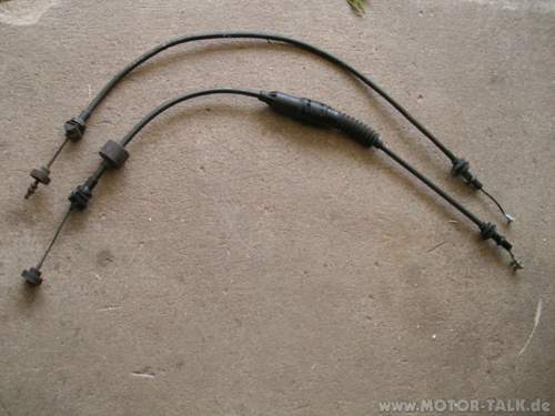

Kannst ja mal den Kupplungshebel am Getriebe beobachten. Einer tritt das Pedal, dann soll der Hebel sich so 10 cm bewegen. Hast sicher so ein (schei...) automatisch nachstellendes Seil. Die einstellbaren (Polo/Golf 1 & 2) waren besser (und billiger), da konnte man das Kupplungsspiel einstellen (am Pedal 1 - 2 cm)
Zum Wechsel: Verkleidung am Pedalwerk abnehmen, Seil am Getriebe aushaken, am Pedal aushaken, und zum Motorraum rausziehen. Neues einhaken, sie Sicherungslaschen abnehmen, dann soll sich das Seil selbstständig richtig einstellen (wenn die Kupplung selber i.O. ist)
Hab so ein Nachstellseil mal aufgesägt, ist so eine Art Zahnstange mit Federn, na ja trau dem nicht so recht :confused:
Foto: Kupplungsseil einstelbar & automatisch einstellendes
Kupplungsseile-vw

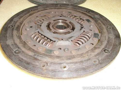

Ferndiagnose ist immer schlecht, und vorraus sagen kann man es nie. Kann noch tausende halten, kann aber an der nächsten Ecke auseinanderfliegen. Mein Nachbar z.B. hat seine Kupplung beim 3 er Golf bei 50.000 bis auf die Nieten runtergeschruppt. Ne Nachbarin brauchte mit ihrem Polo soviel Kupplungsbelag, wie ich auf 1000 Km. (fast Vollgas und schleifende Kupplung) um in ihre Garage zu kommen :rolleyes:.
Knacken oder knirschen können vom Ausrücklager/Führung, Seil oder von der Pedallagerung kommen.
6-verschlissener-belag

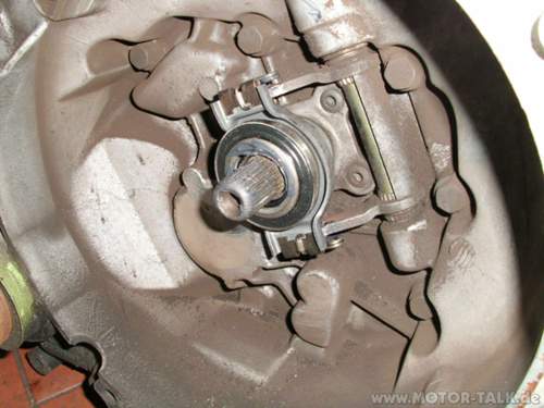

Erneuer nicht immer drauf los :mad: Kupplungsseil aushaken, mal hin und herziehen, ob es schwergeht. Beim Automatikseil ist noch was zu beachten... Das Pedal bei ausgehakten Seil bewegen, ob da was schwergängig ist. Zuletzt mit Stange den Kupplungshebel versuchen zu drücken, ob das Geräusch daher kommt. Meistens ist es das Ausrücklager auf der (Kunststoff)Führung, was mangels Fett Geräusche beim Treten macht.
So sieht es dann wieder gängig aus...
36-getriebeglocke-mit-ausruecklager
