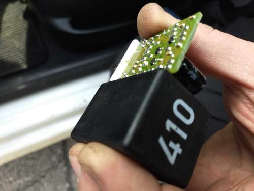

Hallo, der Mechaniker konnte den Fehler leider noch nicht ansehen :-( - Mittlerweile ist der Polo wieder stehen geblieben, genau auf einer Kreuzung, nur, es ist nicht zu glauben, stand hinter mir ein ÖAMTC Fahrzeug, dieser war so nett und hat mir sofort geholfen, sozusagen ein gelber Engel :-) - Dieser junge Mann war sehr, sehr kompetent, ein jeder der ihn erwischte bei einer Panne ist gut aufgehoben.
Er fand nach relative kurzer Zeit ein Problem mit einem Relais, siehe Bild, er meinte das dieses Relais die Ursache ist, da eine Lötstelle nicht mehr richtig Kontakt hat, er bearbeitete die Lötstellen etwas und ab diesem Zeitpunkt konnte ich meine gewünschte Fahrt, ca. 140km, ohne Probleme fortsetzen. Da der Fehler ja meistens aufgetreten ist wenn der Motor erst kurz gelaufen ist, bin ich neugierig ob er heute, nach einem Tag Stillstand, wirklich ohne Probleme durchläuft, so wissen wir wo der Fehler lag :-)
Whatsapp-image-2019-03-09-at-13-16-06
Das Relais 410 ist das Kraftstoffpumpenrelais, über das die Benzinpumpe, die Einspritzdüsen und die Lambdasondenheizungen mit Spannung versorgt werden.
Im Crash-Fall bekommt es einen Impuls vom Airbag-Steuergerät zum Abschalten zur Vermeidung eines Fahrzeugbrands.
Ob bei Ausfall des 410 das Motorsteuergerät den betroffenen beiden Sensoren den "Saft" entzieht, kann ich mir allerdings nicht vorstellen. Aber die Praxis wird es zeigen.

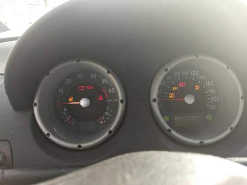

Hi da bin ich wieder, ich flippe bald aus mit dieser Kiste Grrrrrrrr Nach dem Tausch des Relais 410 war ich happy, seit dem 11.März bis heute lief er einwandfrei ohne das der Motor stehen geblieben ist. Ok vor einigen Tagen hat sich die Öllampe mit gepiepse gemeldet, siehe mein 2. Posting, jedoch denke ich mal das dies nichts mit dem Relais 410 zu tun hat.
Heute blieb die Kiste wieder stehen, dass selbe Problem, es piepst 3x und alles leuchtet.......ich bin verzweifelt.....anbei ein Foto.
Stehe an der Kreuzung und er geht nicht, geht nicht, nach 10 Minuten warten starte ich dieses Ding und siehe da er läuft wieder.......nur wie lange????
Wer kann mir weiterhelfen?

Womit wir wieder bei meinem ersten Beitrag wären. :eek:
An das Relais 410 habe ich von Anfang an nicht geglaubt.
Dazu passt der Fehler 16706 Motordrehzahlsensor Signal fehlt nicht.
M.E. gibt es irgendwo in den Leitungen oder Steckverbindungen ein sporadisches Problem mit der Stromversorgung (auch vom Motorsteuergerät) aufgrund von Temperaturschwankungen oder auch korrodierten Massepunkten.
Da hilft nur systematisch messen und suchen.

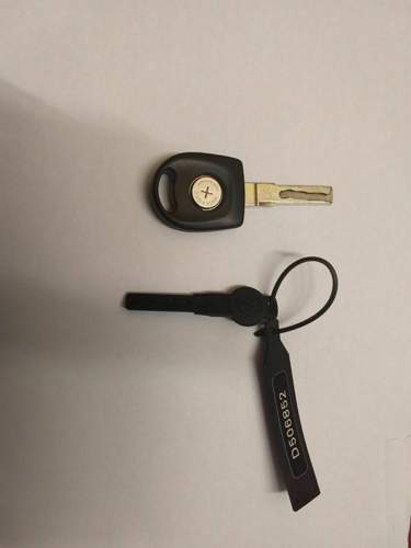

Am Schlüssel kann es nicht liegen, ich fand da einen Reserve Schlüssel mit einer Batterie?
Dann würden andere Fehler (z.B. vom Steuergerät der Wegfahrsperre) ausgegeben.
Wenn es ein Defekt im Zündanlassschalter wäre, würden nach dem Ausgehen des Motors nicht alle Kontrolllampen leuchten und er würde dann auch sofort wieder anspringen.
