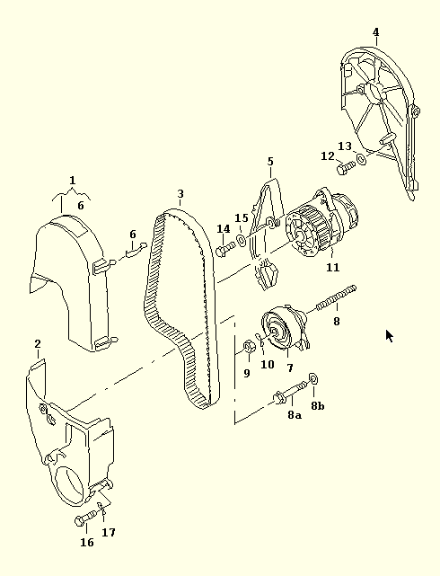

@polo6n fahrer dann erklär mir mal wo die sonst sitzen soll?? wenn die mit dem zahnriemen angetrieben wird sitzt die schonmal auf der rechten seite weil links das getriebe ist. und die sinst auch hinterm motor. Also quasi zwischen spritzwand und motor. und wenn man dann nen bisel ahnun davon hat sollte die sich ohne probleme finden lassen
am 2. Juli 2005 um 16:21
@stummel
also wenn du mal keine ahnung hast, ist das auch kein problem... es fällt auf, das du jedes problem mit markigen sprüchen lösen kannst, aber nicht mit fachwissen ;)
beim 60ps-polo (1,4er - gilt aber für alle motoren von 1,0 - 1,6 ausser 16v) sitzt die wasserpumpe IM motor, auf der rechten seite und wird vom zahnriemen angetrieben. NICHT zwischen spritzwand und motor. hab ich in einem meiner vorherigen posts aber auch schon geschrieben ! da der zahnriemen (NICHT der keilrippenriemen) gekapselt unterm zahnriemenschutz läuft, braucht man sich die geschichte (wenn man es nicht weiss) nur mal ansehen und findet todsicher KEINE wasserpumpe zwischen motor und spritzwand...
für dich hab ich - weil du ja so technisch versiert bist - eine kleine abbildung in explosionsdarstellung angehängt, die auch DIR die lage der wasserpumpe näher bringen sollte :D
Wasserpumpe ;)
und wenn du noch so sehr dran glaubst, das du recht hast, es ändert es nix an den tatsachen...
gruß
p.
am 2. Juli 2005 um 16:32
bei mir sitzt die auch im Motor zwar ziemlich weit hinten aber auch rechts hinten.. aber trotzdem im Motor

Leider nicht.
An die Wasserpumpe geht nicht ein einziger Schlauch ran...
Das Teil saugt das Kühlwasser im Motorblock aus einem Zugangs-Wasserkanal an und drückt es über das Wasserrad in einen Abgangs-Wasserkanal wieder zurück.
