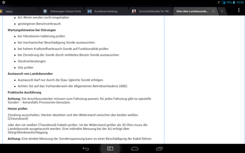

am 18. Oktober 2016 um 15:52
Nö, kann man eigentlich nicht. Wer billig kauft, kauft zweimal.
Hier mal eine Beschreibung ...
Screenshot-2016-02-15-19-55-46
