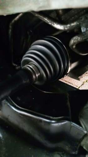

Bei unserem B200 Turbo mit Sportfahrwerk und CVT Automatik reisst regelmäßig die Achsmanschette getriebeseitig, rechts. Das erste Mal in unserm Besitz bei 80 tkm, ein weiteres Mal bei 130 tkm und jetzt bei 175 tkm erneut. Den ersten Wechsel habe ich mit Originalteilen von MB selbst gemacht, den zweiten bei Mercedes... Montagefehler würde ich daher eher ausschließen, ebenso hat sich der Werkstoff wohl seit 2005 nicht geändert.
Daher stelle ich mir die Frage, ob es normal ist, dass alle 40-50 tkm bei euch auch die Manschetten (nur diese eine!) reißt bzw. ob hier ein Zusammenhang zu dem Poltern bei Bodenunebenheiten bestehen könnte (Trocknerpatrone ist fest). Das Poltern ist auf Kopfsteinpflaster am stärksten, der Ton nicht metallisch. Federn sind nicht gebrochen, aber im Dom ist eine Scheuerstelle seitlich von einer Federwindung zu sehen. Generell habe ich das Gefühl, dass der Wagen doch vorne ziemlich in den Federn hängt (Ermüdung der Federn oder der schwere Motor) und die Reifen sich gleichmäßig vorzugsweise vorne auf der Außenseite stärker verschleißen.
Klar werde und muss ich die Manschette machen, aber welchen Hersteller würdet ihr empfehlen (Preis ist mir egal, will nur nicht in 2 Jahren wieder das gleiche machen müssen). Ebenso bin ich am überlegen neue Dämpfer, Traggelenke ... präventiv zu verbauen, um für die nächsten Jahre Ruhe zu haben. Was habt ihr bei ähnlichen Laufleistungen bisher austauschen müssen?

Ja, genau ich gehe von Manschetten aus, dass diese eignetlich sehr lange halten. Bezüglich der Werkstoffe verbaut MB TPE, das weniger flexibel ist. Aber warum reisst nur diese eine Manschette und die anderen drei sind noch original? Habe eine passende Manschette aus Gummi herausgesucht und bisher keine passende Klebe-Manschette ergoogelt.
Der erfahrene Prüfer hat heute die VA auf der Rüttelplatte untersucht und keine weiteren Defekte gefunden. Bezüglich Klebe-Manschetten sind diese bei den Prüfern bekannt und werden nicht beanstandet (sofern sie dicht sind) und kommen doch häufiger (auch bei der Prüfung von Wägen in Werkstätten) vor, weshalb diese nicht nur vom Hobby-Schrauber verbaut werden dürften.
Also HU nicht bestanden, GM für die Manschette und EM für die Blinkerbirnen, die nicht mehr orange sondern weiss blinken. Das ist der Lack auf der Glühbirne, der sich ablöst. Das wird uns wohl die nächsten Jahre weiter beschäftigen, da es Urteile gibt, die bei Unfällen mit weissem Blinker zur Teilschuld führten, da der (eigentliche) Unfallverursacher die Richtungsanzeige nicht hätte erkennen können, da die Farbe nicht orange war...
Als bestelle ich gleich 4 Birnchen und die Manschette. Werde dann nach weiteren 5 tkm in einem Monat berichten...
LG Rodo

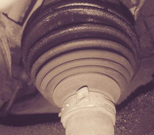

Hatte mich dann doch gegen die Klebe-Manschette entschieden, da diese universell sind und auf die entsprechende Länge zu kürzen sind (dies geschieht automatisch, wenn die zu kleinen und die zu großen Ringe abgeschnitten werden). Vom Gedanken her schön, aber wohl bei den meisten Wägen zu fummellig, die verstümmelte und nur teilweise oder versetzt verklebte Manschette wäre mir suspekt.
Bezüglich der Werkstoffe habe ich mit dem Hersteller SNR eine passende Manschette IBK51.007 Nr. 23238 aus Gummi gefunden. Dabei ist positiv, dass diese an den Dichtstellen Ringe haben, die zu den Ringen an der Achse uns Gehäuse des Gleichlaufgelenks prima passen. Ein Montagefehler ist damit relativ unwahrscheinlich, die verbaute Länge habe ich daher nicht geprüft. Die Ausführung der Klemmschellen war mir bisher nicht bekannt, bisher haben sie die ersten 200 km prima gehalten.

Geschafft, die neue Manschette sitzt

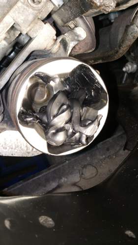

Frisches (schwarzes) Fett

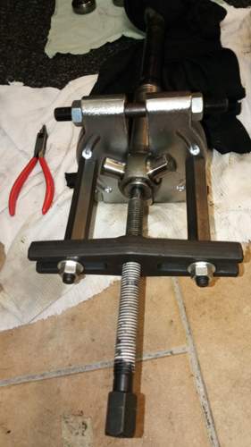

Abzieher für Tripodestern
