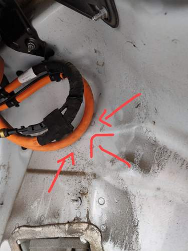

Wir haben uns heute mal entschieden dem Poltern bei unserem nachzugehen.
Wollten eigentlich mehr Fotos machen, haben dann in der Hitze des Gefechtes 8o) vergessen.
Also ca. 8x Klipsstifte rausziehen, ca 6x Plastikmutter, dann ist die rechte hintere Radhausverkleidung auch schon unten.
Das orangenes Kabel mit Kabelbinder am anderen fixiert (das hängt da mehr oder weniger lose drinnen; klopfen bei langsamer Fahrt ist nun weg.
Foto anbei,
Jetzt können wir uns den gefühlt 9 anderen Geräuschen widmen hahaha
Lg
