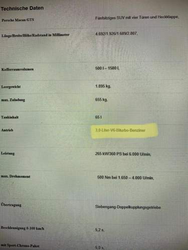

Hallo Porsche Freunde,
ich habe da mal eine Frage wo der Unterschied zwischen dem neuen 2.9L und dem alten 3.0L liegt?
Der neue hat 20 PS mehr. Dürfte ja der Audi Motor sein.
War der 3.0 auch ein Audi Motor?
Gibts zu den jeweiligen Motoren genauere Infos woher Sie stammen und was Porsche daran gemacht hat?
Welcher ist robuster oder besser?
Danke für viele Infos. Niemand konnte mir bisher eine Antwort geben darauf.
Grüße Alex

@bjoernbeton - der 3,0 l Motor hat ebenfalls einen Biturbo verbaut.
@HK20 schrieb am 18. Februar 2020 um 07:19:41 Uhr:
ja stimmt. Dann kann man aus der Quelle die ich zitiert habe nicht die richtigen Informationen ableiten. Danke
360PS:
https://presse.porsche.de/.../TD_Macan_GTS_DE.PDF
VS.
380PS
https://media.porsche.com/.../PAG_MacanGTS_TD_DE.pdf
VG
Stefan
So wie ich es verstehe, ist der aktuelle GTS ein gedrosselter 2.9er Biturbo, also der RS5 Motor, der auch im Macan Turbo steckt. Der normale Macan S hat den 3.0er Turbo aus dem S5 mit einem Turbolader.

Ab Facelift sind beide Audi-Motoren. Davor weiß ich es nicht. Der Macan S hat den 3.0 TFSI Motor vom S5/SQ5, der GTS und der Turbo haben den 2.9 TFSI biturbo vom RS5.
Und der Vollständigkeit halber: Der Macan hat den 2.0er TFSI vom GTI.
So ist es, ab Facelift: Audi Motor, vor Facelift alle 6 Zylinder Benzin: Porsche Motor.
