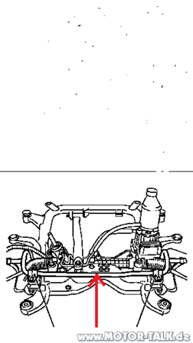

Themenstarteram 13. Januar 2012 um 19:25
leute reden wir vom selben teil?
Ich meine den Stabilisator von rechts nach links...
Da muss zb der Motor gelöst werden, und mit dem spezialwerkzeug (Motorhaltevorrichtung, MKM-883-2 und MKM-883-1) gehalten werden, der Vorderachskörper muss raus, der Batterieträger, Luftansaugrohr, Nockenwellengehäusedeckel, Kabelsatzstecker Zündmodul+Zündmodul, Frontverkleidung, untere radhausverkleidung, Kabelsatz Lenkung, Vorderer Motordämpfungsblock von Vorderachskörper abbauen, usw.
Hab das Opel Werkstatthandbuch da, somit habe ich alle Arbeitsschritte
PS: Auszugsweise kann ich da auch Informationen raus geben!
PPS: Sind 73€ die Stunde so wenig? O_o
MfG
Wastl
Ich denke schon das wir das selbe Teil meinen.
Op. Nr.E109100 Stabilisator ersetzen (Frontverkleidung a + e, Vorderachskörper a + e ) = 41 AW
2398513

Das ist was ich meinte, ein Mechaniker bei Opel bzw sagen wir ein Mechaniker der das schon mehrmals gemacht hat, weiß was er tun muss.
Frontverkleidung kann man sich z.B sparen, das geht auch so. Motor wird einfach nur mit einem Motorträger gesichert.
Wieso der Nockenwellengehäusedeckel und Luftansaugrohr weg soll verstehe ich nich ganz :(
Zitat aus dem anderen Beitrag den ich bereits Zitiert habe:
Original geschrieben von G Astra
du musst den Vorderachsträger (10 Schrauben) soweit lösen, dass er auf Höhe Stabi runterhängen kann.
Dazu Motor abstützen, Motorlager/Drehmomentstütze lösen, Koppelstangen abschrauben und Lenksäulenspindel (Innenraum) von Lenkgetriebe trennen.
Dann die 4 Schrauben der Stabilager lösen und das Dingens rausfummeln.
