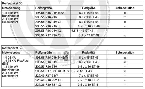

Eintragungsfrei sind nur die Dimensionen, die im COC unter Punkt 35 u. 52 aufgeführt sind.
Bei meinem SV, sind im COC, 225/40 R18 92Y XL * 7,5J x 18, ET51 aufgeführt.

Die Pretoria 18" nehmen glaube ich eine Sonderrolle ein, da es diese Felge glaube ich nur als Zubehörfelge und nicht ab Werk bestellt werden konnte. Entsprechend gibt es auch eine ABE für diese Felge und es steht auch eine KBA Nummer drauf:
https://www.kunzmann.de/.../...lack,5881,ABE_5G0071498A_AX1_191121.pdf
In der ABE steht nirgendwo Pretoria aber die Teilenummer (5G0 071 498 A) wird genannt. Es dürfte also das gelten was im Gutachten steht und nicht die CoC Papiere.
@BlueTDI1 schrieb am 20. April 2022 um 12:40:34 Uhr:
18 Zöller darfst du auf den 2.0 tdi machen.
Aber nur, wenn sie im CoC stehen oder eine entsprechende ABE vorliegt!
Wenn die bei mir drin stehen, stehen die auch bei jedem anderen 2.0 TDI drin.
20220420
Das ist eben nicht so.
