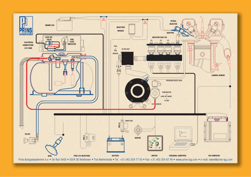

Hallo Zusammen wusste nicht wo ich das sonst hinschreiben könnte. Fahre aber ein BMW e60.
Jedenfalls hab ich das wie im titel beschriebene Problem. Und die Autogas Profis in Berlin sagen es kostet 480 Euro. 280 der Neue verdampfer 85 Euro der neue Filter und dann noch den Einbau.
Meine Frage ist wie könnte ich billiger weg kommen habe etwas im Internet von Reparatursätzen gelesen. Und gebrauchte gibt es ja auch. Habe das Auto gebraucht gekauft und umgemeldet und alles und nach einer Woche das.
Würde mich echt freuen wenn ihr mir weiterhelfen könnt.
So, es waren die Dichtringe vom Gasausgang des Verdampfers, simpel erneuert und alles top. Dafür sollte man bei Autogas-Profi nur 480 Euro bezahlen!

Für alle verdampfer von Prins gibt es Rep-Sätze.Wenn nicht gerade allle Schrauben verostet sind so das man sie weckreißt kann man sie immer Regenerieren.Warum einen neuen Verdampfer wenn es alles außer das gehäuse im Rep-Satz neu gibt.
Die Begründung für falschen Einbau Filter und daraus Verdanpfer kaputt wüsste ich gern! Grins bzw mal bilder.
Filter sitzt im Gasschlauch.Geht max wenn der große Filter verbaut wurde und auf de Kopf steht so das Parafine zurück in den Verdampfer können.Führt zu verkleben.Kann man aber reinigen

Prinzipiell der Verdampfer hat keinen Filter! Es gibt den Flüssigphasenfilter der sitzt davor und wäre auch einzeln zu tauschen inkl Gehäuse! Desweiteren gibt es den Gasphasenfilter der Sitz hinter dem Verdampfer aber beide Filter können keine Beschädigungen am Verdampfer verursachen!
Allerdings weis ich nicht wie alt der Verdampfer ist! Sollte er 8jahre oder älter sein empfiehlt sich eine Revision! Sofern die Schrauben nicht Gott weis wie aussehen! Wenn doch versteh ich warum eine Werkstatt sagt ne ich mach neu!

So ein Schwachsinn!!!!
Der große Filter liegt hinter dem Verdampfer!!!
Habe dir mal eine Schematische Darstellung der Gasanlage mit angehangen.
