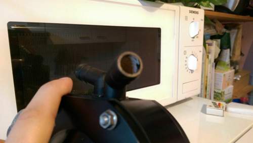

Hallo ich komme gleich mal zu meinen Problem.
Bei mir macht der Verdampfer geräusche wenn ich Beschleunige. Ich war in einer Werkstatt um herauszufinden woher die Geräusche kommen, es dauerte nicht lange bis mir Mitgeteilt wurde das der Verdampfer der übeltäter sei, die darin eingebaute/n Membran/e produzieren die Geräusche.
Kann ich damit noch etwas rumfahren mal abgesehen das dass Geräusch echt Sche... ist?
Das nächste Problem ist das der Verdampfer "so gut" verbaut ist das ich keine Teilenummer ablesen kann! Ich würde mir das gerne Ersparen und alles abbauen um daran zukommen. Was ich aber erkennen konnte ist das der Verdampfer mit Rückschlagventil ist und 2 blaue Stecker drann sind.
Jetzt wäre es ja nur noch Wichtig zu Wissen ob die Leitungen bzw Anschlüße 6 oder 8mm Durchmesser haben oder? Die Anlage wurde 2008 verbaut mein Fahrzeug ist ein Chevrolet Epica Bj 2008 Reihensechszylinder mit 2 Liter Hubraum und 143PS Gasanlage ist Prins VSI mit ein 58 Liter Tank kann man anhand der Daten ableiten was es für ein Verdampfer ist bzw was ich für ein brauche?
Ich Danke euch jetzt schon für evtl. Hilfe

Der müsste doch eigentlich passen? http://www.ebay.de/itm/272015631451
Grundsätzlich passen alle Verdampfer von Prins, sofern die Abschaltventilaufnahme dabei ist. Geräusche macht häufig der Verdampfer von Prins mit dem Kennbuchstaben "H". Problematisch ist das aber nicht.
Wenn der Verdampfer ausgetauscht wird, muss natürlich der Gasdruck eingestellt werden. Dazu sind Software und Kabel notwendig. (Beides kostet ~ 35 € bei ebay). Würde den Verdampfer aber nicht ersetzen.

2008 ist genau die Übergangszeit vom alten auf den neuen Verdampfertyp. Außerdem kann der Umrüster damals auch einen Verdampfer aus 2006 eingebaut haben, weil er einen solchen gerade parat hatte.
@spowling schrieb am 22. Mai 2016 um 18:09:28 Uhr:
Falls ich mir ein Rep. Satz kaufen sollte muss ich dich bestimmt vorher wissen welcher Buchstabe bei mir ist?
Den Kennbuchstaben musst nicht unbedingt wissen. Man kann auch äußerlich erkennen, um welchen Verdampfertyp es sich handelt. Bild machen und hier hochladen.

Es besteht glaube ich aus 2 Materialien das Ventil an sich ist aus Messing und ein anderes Material bei mir ist die dünne "Scheibe/Platte" etwas korrodiert. Das mit dem Bild wird echt haarig aber ich schaue morgen mal ob ich ein relativ gutes in die reihe bekomme ich schaue dabei auch gleich mal nach dem Aufkleber beim Tank.

Wenn die momentane Einstellung einwandfrei ist, sollte der Gasdruck nach der Revision zumindest überprüft werden. (Software und Interface notwendig oder Drucksensorsignalspannung im Leerlauf bei betriebswarmem Motor messen und vergleichen.)
Sofern die Inbusschraube im Verdampfer beim Zerlegen nicht bewegt wird, könnte der Druck später stimmen.
