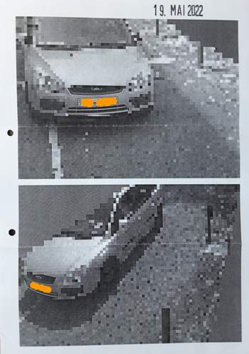

Die Firma reagierte erst nach Monaten, und versendete per Post mit Brief die beigefügten / angehängten aber stark verpixelten Fotos, wo wirklich nur das
vordere Kennzeichen zu sehen ist.
Der KFZ Halter, welcher den Parkverstoß definitiv NICHT begangen hatte, möchte gerne nicht verpixelte Fotos, um so den Fahrer zu erkennen und zu identifizieren.

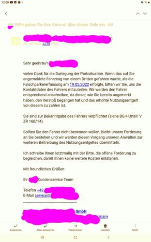

Ich habe einmal die zugeschickten Fotos hochgeladen,
Das Kennzeichen habe ich mit oranger Farbe unkenntlich gemacht
Wie jetzt am Besten reagieren?
Verpixelte Fotos nur mit Nummernschild
Verpixelte Fotos 19.Mai 2022

Bei beiden Bildern ist eine Zeitspanne von ca. 1,5 Std zu erkennen, wieso ist dann darauf jemand hinter dem Steuer zu erkennen?

Das muss dann aber schon ein paar Jahre her sein. Das BGH hat 2019 entschieden, dass den Halter eine sekundäre Darlegungslast trifft.

Naja, das Problem sind die verpixtelten Fotos, die einen Fahrer nicht erkennbar / indentifizierbar machen.
Also würde sich die Parkraum Firma nicht weigern, nicht verpixelte Fotos zu übersenden, auf welchen der Fahrer erkennbar wäre, so wäre das Problem gelöst, und der Fahrer könnte benannt werden.
Frage ist jetzt, wie man die Parkraum Firma dazu bewegen kann, vernünftige Fotos zuzusenden
Es wird doch jetzt nicht irgendeine Person namentlich benannt, wo sich evtl. nachher rausstellt, dass diese Person gar nicht gefahren ist....
das kann / könnte ja dann noch ganz andere Probleme nach sich ziehen wie z.B. falsche Verdächtigung usw.
