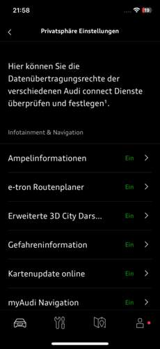

Über „my Audi“ schon versucht?
Meinst du über myAudi, als Hauptnutzer, das Fahrzeug zu löschen, also die Verknüpfung aufzuheben? Das werde ich auch Mal versuchen.
Bei mir in der Audi App alles auf eingeschaltet und die Audi Connect Dienste funktionieren 1A.
Kleine Ergänzung, weil das etwas versteckt ist:
Startseite der my Audi App>Funktionen>Alle Funktionen>Privatsphäre Einstellungen.
Erstmal vielen Dank für die Tipps.
Also in der App ist die Option leider nicht aufgelistet, das kann daran liegen, dass ich voreilig die Verknüpfung mit dem Fahrzeug aufgehoben habe, in der Hoffnung dass irgendwas resettet wird (hat nicht geklappt). Ich habe auch bereits mit dem Audi Connect Kundendienst telefoniert, die allerdings aus dem Stehgreif auch nichts machen konnten. Das Telefonat wurde damit beendet, dass mein Problem der technischen Abteilung weitergeleitet wird und die sich dann melden, wenn die mehr wissen. Vielleicht können die was von dort aus resetten und ich kann die Einrichtung der Connect Dienste neu starten.
Ich halte euch dann auf dem Laufenden, sobald ich etwas mehr weiß.
Das Problem ist behoben! Der Audi Connect Dienst hat vorgeschlagen eine kurze Distanz zu fahren und im Anschluss es dann wieder zu versuchen und voila konnte ich die Einstellung ändern. Ich vermute, dass es eine Art Sicherheitsvorkehrung ist, damit nicht jeder sich einfach reinhocken und rumtippen kann.
