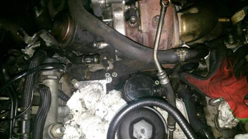

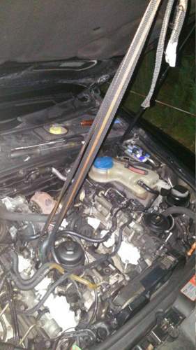

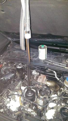

ich habe heute den Tag damit verbracht meinen Ölkühler frei zu legen. Dafür muss ja der AGR Kühler raus.
Ich habe es auch geschafft alle mir bekannten Schrauben zu lösen. Dabei bin ich noch auf eine defekte AGR Bypassklappe gestoßen. Ersatz werde ich bei Ebay suchen.
Mein Problem sind allerdings die Kühlmittelschläuche und das Abnehmen des AGR Kühlers.
Ich habe jeweils links und rechts zwei Schrauben entfernt die den AGR Kühler halten. Dieser lässt sich jetzt auch leicht hin und her bewegen. Aber nicht nach oben ziehen. Es scheint als wenn der Kühler Links noch irgendwie befestigt ist.
Außerdem ist rechts unter der Bypassklappe noch ein Kühlmittelschlauch. Wie soll man diesen denn abnehmen?
Ich habe noch ein paar Bilder vom derzeitigen Stand mit angehängt.

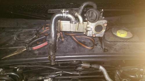

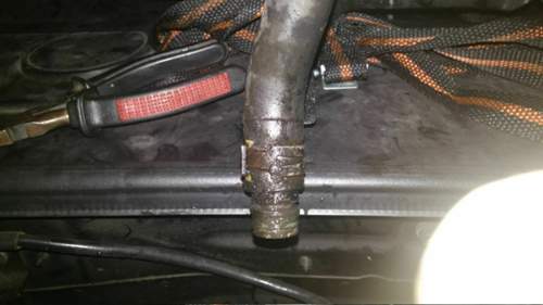

Kurze Rückmeldung:
Nachdem ich den gesamten Bereich mit einem Endoskop abgesucht und nichts so richtig gefunden habe, ist mir ein feuchter Kühlmittelschlauch aufgefallen (siehe Bild). Sobald man diesen nur leicht bewegt hat, schoss das Kühlmittel regelrecht raus und lief schön zwischen die Zylinderbänke und verteilte sich gleichmäßig im V.
Habe den Schlauch ausgetauscht und das V mit einem Nasssauger + kleinen Schlauch einigermaßen trockengelegt. Seitdem über 1000km abgespult, kein Verlust mehr. Glück gehabt.

AGR-Kühler ausbauen (im Groben):
Kühlmittel ablassen
Saugrohroberteil ausbauen
Saugrohrunterteil recht und links ausbauen
Wärmeschutzblech für Abgasturbolader ausbauen
Ölvorlaufleitung vom Abgasturbolader abbauen
Schlauch abbauen und 7 Schrauben lösen
Schraube lösen und Kühlmittelrohr hinten etwas zur Seite drücken
dann kann man den AGR-Kühler (links) nach oben vom zylinderblock abziehen.

Den Schlauch habe ich nun mit etwas silikon spray und dem lösen des kühlmittelrohres wie laut repanleitung lose bekommen. Kam auch gut ein Liter raus.
Aber leider will der kühler einfach nicht raus kommen.
Dieser wurde ja mit den rohren links und rechts in den block gesteckt.
Sogar mit einem Band als griff bekomme ich diesen nicht abgezogen. Hat hier jemand einen Tipp wie man den Agr kühler raus bekommt. Ich bin ratlos wie die rohre so fest stecken können.
Meine einzige Idee wäre noch auf den Motor stellen um noch etwas mehr Kraft zu haben
Hey,
fest sitzen die Rohre durch Gammel und Rost. Außerdem tut der O-ring als Dichtung sein übriges. Ohne Gewalt ging das bei mir leider auch nicht. WD40, kleinen Montierhebel und zusätzlich einen Schraubenzieher zum drücken und hebeln.
Ohh vielen Dank für deine Antwort! Damit hilfst du mir schon mal sehr weiter.
Ich habe ja schon an mir selbst gezweifelt. Gestern habe ich es auch noch mit WD40 besprüht und dann erstmal stehen lassen.
Meine Idee war jetzt zu versuchen den Schlauch einzeln zu entfernen und die Kühlerstutzen einfach stecken zu lassen. Aber ich weiß nicht ob das auf der Seite mit dem dicken Schlauch klappt.
An welchen Stellen könne ich denn hebeln? Ich habe bedenken etwas kaputt zu machen wenn ich da einen Hebel drauf lege.
Moin, das ist leider Risiko. Wie gesagt, ist etwas blöd konstruiert... Beim Zusammenbau peinlich auf Sauberkeit achten und die Bohrungen genau wie beide O-ringe mit Silikonfett bzw. Spüli einschmieren. Aber ohne Kraft geht die Demontage leider nicht vonstatten.
