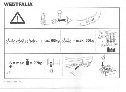

Problem: Fahrradträger für 4 Fahrräder >> nur 3 ab dem Facelift für die AHK zugelassen!
Ford C-Max 2 (DXA)
Nabend.
Wer hat mittlerweile ähnliche Probleme (max. nur 3 Fahrräder) seit der Überarbeitung des C-Max Grand mit Fahrradträgern für die Anhängerkupplung festgestellt bzw. wer hat Lösungen gefunden? Es kann doch nicht sein, das VW und Co. keine Beschränkungen haben und Ford diese mit dem Facelift sogar in der Preisliste angeben? Wo bleibt da bei einem Familienauto die Familientauglichkeit? Vorher ging es ja scheinbar auch. 😮(

Verstehe ich das richtig, das seit dem FL nur Fahrradträger mit max. 3 Räder zugelassen sind? Was ist der Grund? Bestimmt Ford das?
Was ist denn jetzt beim FL anders als beim Vorgänger?
auf die AHK kannst du bis zur zulässigen Stützlast🙄 alles draufhängen. Ob das nun Fahrräder sind oder ein Koffer oder eine Kiste.........

Hm, es macht m. E. schon einen Unterschied, ob die Stützlast z. B. mit Hänger senkrecht von oben auf den Kugelkopf drückt, oder ob beim ausladenden Fahrradträger noch zusätzlich ein Hebelmoment mit einwirkt. Fahrdynamisch wirkt sich eine Verlängerung des Hebelarms auf jeden Fall aus. Man stelle sich eine Balkenschaukel vor. Freier Drehpunkt ist dort die Balkenauflage in der Mitte. Beim Auto wäre der freie Drehpunkt die Hinterachse. Jedes Gewicht hinterhalb der Hinterachse entlastet die Vorderachse und erhöht die Belastung der Hinterachse. Beispiel: Ich packe hinten 60 kg drauf, entlaste dadurch die Vorderachse um 10 kg (bei angenommem Verhältnis vordere zu hintere Hebellänge von 6:1). Die hintere Achslast erhöht sich damit um 60 + 10 kg = 70 kg, die Achslastdifferenz erhöht sich um 80 kg). Die Verteilung des gesamten Gewichts wandert also von der Vorderachse zur Hinterachse. Dieser Effekt wird immer stärker, je mehr Gewicht ich dem hinteren Hebelarm auflade und je weiter hinten ich es auflade. Auch bei der Schaukel hebt der Leichtere den Schwereren irgendwann nach oben, er muss nur entsprechend weiter vom Drehpunkt entfernt sitzen, als der andere.
Dasselbe Prinzip wirkt dann natürlich auch beim Kurvenfahren. Je mehr Gewicht sich anteilig nach hinten verlagert (also je schwerer und/oder je weiter hinterhalb der Hinterachse die Fahrradlast anliegt, umso mehr erhöht sich die auf das Heck einwirkende Fliehkraft). Die Gesamte Gewichtsbalance des Autos wird also umso mehr gestört, und das vertikal wie horizontal, je schwerer und ausladender der Fahrradträger wird.
Aber dennoch: Wenn das für den alten Max kein Problem war, sollte es auch für den neuen keines sein, sofern sich technisch nichts Relevantes verändert hat.
Wenn man als (theoretischen) Drehpunkt jetzt den Kugelkopf oder seine Verschraubung am Chassis nimmt, wird klar, dass auch dort höhere Belastungen anliegen, je länger der Hebelarm wird. Man braucht sich dafür nur vorstellen, was sich leichter anfühlt: Ein Koffer am Körper getragen, oder am waagrecht ausgestreckten Arm.
Prinzipiell muss ich Boosterhase schon recht geben.
Hier wird wieder deutlich, dass Masse nicht gleich Kraft ist! Physik, die man immer mal wieder in Erinnerung rufen muss.
Die zulässige Stützlast durch Anhänger (übrigens wären hier 750N, nicht 75kg richtig) definiert sich eben doch anders (Deichsel- und Achsgeometrie) als die Massenkräfte aus Fahrrädern, resultierend aus Gewichtskraft (m*g) sowie den Beschleunigungskräften aus Federstößen und Kurvenkräften.
ABER:
50kg Masse aus 4 klassischen Fahrrädern oder 50kg aus 2 E-Bikes sind lasttechnisch das Gleiche!
Man muss halt drauf achten, dass der Überhang nicht allzu groß wird, und damit die Hebel zu lang. Das bedingt evtl. ein (zu?) enges Stehen der 4 Räder und macht aus dieser Sicht für die Räder ein Beschädigungsrisiko. Das gilt aber natürlich für alle Fahrzeuge aller Hersteller. Da macht Ford keine Ausnahme, ist nur vielleicht etwas vorsichtiger und genauer in den Aussagen.
Aus der Praxis kann ich berichten, dass 14kg Träger + 44kg von 2 E-Bikes am kompakten C-MAX fahrdynamisch kein Problem darstellen und fast nicht zu merken sind. Jedenfalls um Welten weniger, als wenn ich die Fuhre aufs Dach stellen würde, was ja sogar auch erlaubt wäre.

So,was heißt das jetzt alles? Kann ich mit meinem GCM ( Bj. (02/16) mit Handelsüblichen Fahrradträger 4 Räder transportieren oder nicht?
Normal ja. Solange Du nicht über die max Stützlast kommst. Red doch mal mit Deinem Freundlichen.
Wenn ich das richtig verstanden habe, betrifft die Einschränkung bisher Bosal-Kupplungen. Zumindest soll sie in deren Anleitung bildlich dargestellt sein. Ich habe eine umklappbare Westfalia (vom Werk, kein Nachrüstteil) und da steht nichts derartiges drin. Mein GCM ist aber auch von 2012, daher kann ich nur aus meiner Sicht berichten. Schaue doch am besten in die Papiere Deiner Kupplung, dann weißt Du mehr. Wenn diese Einschränkung auch bei Dir zu finden ist, wird Dir kein FFH dieser Welt Unbedenklichkeit bei Abweichungen bescheinigen, weil er im Falle des Falles seinen Kopf daführ hinhalte müsste. Und das Auto hat er Dir schon verkauft, warum sollte er also ein solches Risiko eingehen? Vielleicht kann am Ende eine Vorführung beim TÜV helfen? Ich weiß es nicht.
Welche Papiere der Kupplung? Es gibt nur die Betriebsanleitung vom gesamten Auto. Gucke später mal nach ,ob da was drinsteht.
Wenn ich das bisher richtig sehe betrifft das nur die Bosal Kupplung, da kann man dann Ford auch keinen Vorwurf machen, da Ford Westfalia verbaut. Das Problem liegt dann wohl in der Konstruktion der Bosal Kupplung.
Wie gesagt ich habe in meinem FL-Kompakten mit werkseitig verbauter Kupplung keine der o.g. Einschränkungen irgendwo dokumentiert gefunden. Weder bei der Kupplungsanleitung noch bei der (Übler) Trägeranleitung. Ich habe nur einen Träger für 2 Räder, der aber explizit für E-Bikes und damit höhere Lasten empfohlen wird. Bei Übler kann man die Anleitungen als pdf downloaden, vielleicht steht da bei den 4fach Trägern was dazu.
@Moldi78 Es gibt zur werkseitig verbauten Kupplung eine eigene Dokumentation! Sollte im Handschuhfach mit dem Schlüssel zum Abklappen liegen.
