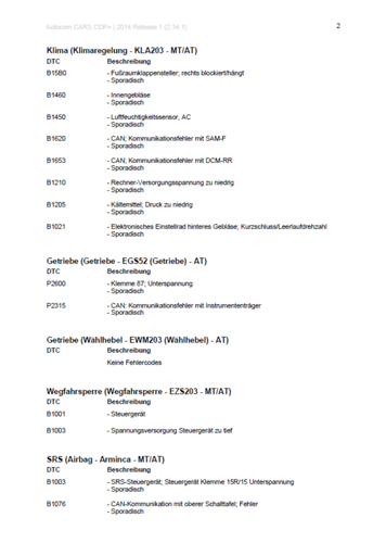

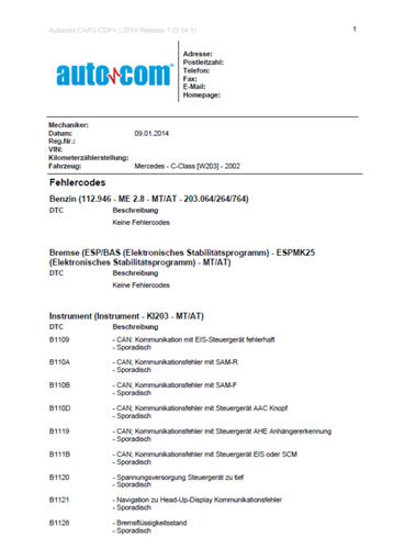

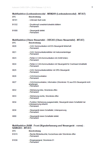

So sieht der Kurztest aus -> siehe Bilder.
MfG, Helmut

Drucken die mir das aus?
Oder habe ich nur die Möglichkeit mit der SD-Karte wie schon erwähnt?
USB-Stick auch?
SD steht für StarDiagnosis, das ist das Programm bei Mercedes.
Das Ergbenis drucken sie Dir aus wenn Du es wünscht.
@Andreas Harder schrieb am 5. Juli 2015 um 22:31:21 Uhr:
So ist das, dachte das die SD Karte gemeint war.
Ich lasse den Wagen aber nicht bei MB auslesen.
Aber am Telefon meinten die zu mir wenn ich denen ein USB Stick mitbringe dann speichern die es mir auf den.
Werde das Ergebnis heute hier posten ca. 20Uhr wird es hier stehen.
An wirklich alle Steuergeräte und Fehlerkeller kommt aber nur MB.
Dann ist das Protokoll letztlich ja nur eine Teilmenge.
