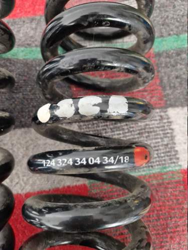

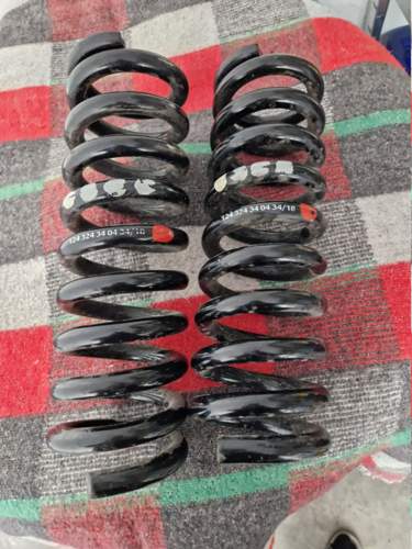

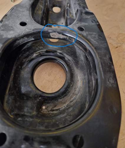

Nach dem Umbau ist alles chic bis auf die Federung der HA. Wenn man mit dem Wagen um „kräftige“ Kurven fährt, sprich er verwindet sich, dann gibt es hinten ein „Klong“ Geräusch. Rechts und links gleich. Fährt man danach über eine Bodenwelle o.Ä., dann gibt’s ein „Dong“ als „Gegenteil“. Prüfung ergab, dass die Federn im Federlenker anliegen und die jeweils eine Windung an der Kante des Lenkers „anschrammt“ bzw. darüber hin und her „Klong-dongt“ sorry, anders kann ichs nicht beschreiben.
Probehalber wurden die noch vorhandenen Spidan Federn eingebaut und das Problem ist weg…. Jetzt ist auch mein Schrauber ratlos… Woran kann das liegen? Habe ich die falschen Federn bekommen? Diese haben laut Rechnung die Nummer A124 324 34 04. Siehe auch Fotos….

Moin, ich hatte das selbe Problem und hatte tatsächlich die falschen (nämlich zu starke Federn verbaut). Der Austausch der Federn zu dünneren beseitigte das Klong komplett. Die Auswahl der Federn erfolgt laut WIS anhand eines Punktesystems, in dem alle Ausstattungen einer gewissen Punktzahl zugeordnet sind. Dabei ergibt die Summe der Punkte die benötigte Federstärke.

Was ich als Laie dabei gar nicht verstehe: gibt es dann Modelle, wo das Loch im Lenker größer ist, sodass die dickeren Federn nicht anschlagen?
