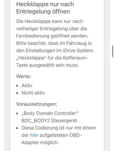

Das mit dem geöffneten Kofferraumdeckel hatte ich sehr oft, bei abgesperrtem Wagen. Toll wenn man vom Einkaufen in der Stadt zum Auto zurück kommt und der Deckel schon offen steht! In der Werkstätte wurde dann etwas neu codiert. Leider kann ich jetzt nicht mehr direkt den Kofferraum über die Fernbedienung öffnen, ich muss immer erst Türen entriegeln und dann den Kofferraumknopf der FB drücken. Aber seitdem hat sich der Kofferraum nicht mehr selbständig geöffnet.
Das ließe sich übrigens auch per BimmerCode so einstellen.
Kann ich den Kofferraum dann trotzdem mit dem Fusskick öffnen oder geht das dann auch nur, wenn der Wagen entriegelt ist?
