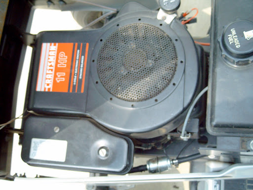

Hy, ich habe da auch mal ne Frage zu fast dem selben Motor, jedoch hat dieser 12,5 PS.
Ich habe auch einen RasenTrecker privat gekauft.
Er lief bis letzte Woche Prima, jedoch war dann irgendwann mal der Tank leer, aufgefüllt und weiter ging es.
Dann war folgendes Problem:
Der Tankdeckel hat der Vorbesitzer anscheind , weil er ein bisl gerissen ist, mit soner art Gummikleber geklebt, weil er wie gesagt eingerissen ist.
Ich habe aber leider zu spät gesehen das sich dort ein kleines Stück gelöst hat, und anscheind in den Ansaugtrakt des Benzinbehälters gekommen...wärend des Mähens , kurz nach dem Tanken, zog der Trecker immer schlechter, als es auf einmal ein Plonck gab und der Motor starb ab. ich gehe davon aus das dieses Kleberstück angesaugt wurde und in den Vergaser oder wo auch immer hingekommen ist...
Der Motor springt nicht mehr an.
und das Klebestück ist auch nicht mehr im Spritbehälter.
Meine Frage , was kann ich jetzt tun...
will mir nicht unbedingt einen neuen Motor kaufen, die sind ja verdammt teuer.

wie ist der Ölstand ? Wann wurde das letzte Mal gewechselt ?
Ist ein Filter in der Spritleitung, kommt Sprit am Vergaser an ?
Kann man den Motor von Hand leicht durchdrehen ?
Schaut eventuell das Pleuel an der Seite raus ?

Hi, so wie du das beschreibst ist wohl dieses Gummistück in die Benzinleitung gekommen und verstopft diese. Wenn du einen Benzinfilter in der Leitung hast würde ich mal die Leitungen vom Filter zum Benzintank checken bzw. auseinander nehmen und mit Druckluft durchblasen, normalerweise müsste dir das Gummistück irgendwie entgegenkommen.
