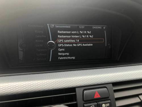

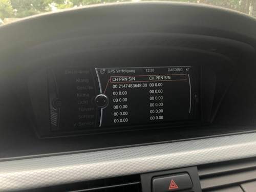

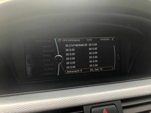

schalte mal das Navi-Geheimmenü frei (NavInfo ON).
Dann kann man schön sehen was der Satellitenempfang macht!
BMW Freund
Wie schalte ich geheimmenü an?
Navigationrechner kann nicht kapput sein, weil dvd oder cd spielt er ab, Bluetooth hat auch empfang, weil ich mein smartphone verkuppeln kann und hat auch ein Empfang.
@Passat151 schrieb am 22. Dezember 2014 um 21:13:27 Uhr:
über den Controller, besteht die Möglichkeit den Servicemodus zu aktivieren. Mit dem Servicemodus können zusätzliche Informationen über z. B. Radio, Navigation oder GPS-Informationen angezeigt werden.
Aktivierung des Servicemodus
1. Im Startmenü den Controller mindestens 10 Sekunden nach unten drücken.
2. Controller mindestens drei Rasterschritte nach rechts drehen.
3. Controller drei Rasterschritte nach links drehen.
4. Controller einen Rasterschritt nach rechts drehen.
5. Controller einen Rasterschritt nach links drehen.
6. Controller einen Rasterschritt nach rechts drehen.
7. Controller nach unten drücken.
Der Servicemode kann durch Drücken der Menütaste wieder verlassen werden.
Auswahl Servicefunktion
Nach erfolgreichem Aufruf des Servicemodus gelangt man in eine Menüstruktur die die Auswahl der Servicefunktionen ermöglicht. Es stehen Servicefunktionen für TV, Radio, Navigation, GPS, ... zur Verfügung. Zur Überprüfung der Komponenten ist in den darauf folgenden Menüs die entsprechende Auswahl vorzunehmen.
Servicefunktionen Navigation
Zur Überprüfung von Eingangsdaten in die Navigation ist im Servicemode im Untermenü Navigation der Punkt NavInfo ON zu aktivieren. Danach Fahrzeug absperren und 5-10 min warten, dadurch wird unter Navigation im Untermenü Boardinfo der Menüpunkt NavInfo hinzugefügt. Über diesen Menüpunkt können Sensordaten vom Gyro, Anzahl der aktiven Satellitendaten und Raddrehzahlen während der Fahrt überprüft werden.
BMW Freund
