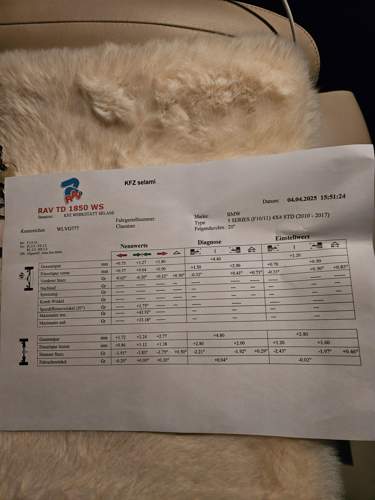

Hallo, ich habe einen BMW F11 530d, Baujahr 2014, und habe die Achsvermessung durchführen lassen, die Räder gewechselt. Wenn ich auf der Autobahn fahre, zieht er stark nach rechts und der Reifen auf der Innenseite nutzt sich ab. Weiß jemand, was das Problem sein könnte? Vielen Dank für eure Hilfe.

Eventuell bei Vermessung falsch eingestellt . Ist das vor der Messung auch gewesen oder erst danach so ein Verhalten gekommen
Hast du das Protokoll der Achsvermessung? Sind alle Werte im grünen Bereich?
Hallo KSI, als ich das Auto gekauft habe, war alles in Ordnung, dann habe ich die Winterreifen gewechselt und das Problem trat auf, jetzt habe ich die Sommerreifen gewechselt und eine Achsmessung gemacht, aber nichts hat sich geändert.
Sonnst Aufhängung kontrollieren , vielleicht ist was ausgeschlagen
Hallo skausl, ja ich habe die Protokoll

@Viktor-boss schrieb am 10. April 2025 um 00:22:44 Uhr:
Einige Einstellwerte sind außerhalb der Nennwerte.
Vorne -0,33° und +0,50° könnte dazu führen, dass der Wagen leicht rüberzieht.
Bei 20" Rädern und -2,43° Sturz hinten sollte man aufpassen, dass die Reifeninnenseite nicht kaputt geht.
