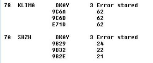

Fehlerspeicher wurde vor paar Tagen mithilfe von I*** ausgelesen und folgende Fehler wurden angezeigt:
Code:
KLIMA
    9C6A -> Klimakompressor?
    9C6B -> Zusatzwasserpumpe?
    E71D -> Zusatzwasserpumpe?
SHZH
   9B29 -> ?
   9B32 -> Umwälzpumpe Standheizung (Wasserkreislauf)?
   9B2E -> Heizungsverriegelung
Zu den Fehlercodes möchte ich noch hinzufügen, dass ich diese recherchiert habe und nicht wirklich etwas gefunden habe, deswegen auch die Fragezeichen, falls hier jemand weiterhelfen kann. :)
Ich habe versucht die Fehler zu löschen, jedoch ohne Erfolg, da diese bestehen bleiben.

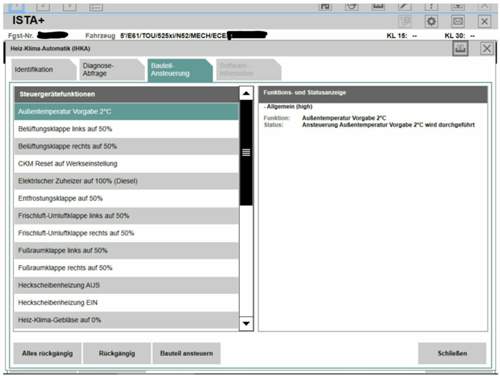

Kannst du die Ventile über I*** ansteuern?
Da du den Fehlercode von einer defekten Zusatzwasserpumpe hast, ist auch hier die Frage, ob man die ansteuern, bzw. starten kann?

So, nach einer Warmfahrfahrt Rest-Taste betätigt und man konnte nichts hören bzw. spüren, bis auf das Gebläse was innen an ging.
Habe danach Fehlerspeicher ausgelesen, diesmal aber mit Details. (Die Batteriespannung kann ich mir nicht erklären und ich habe vergessen nach dem Löschen erneute Screenshots zu machen)
Was mir aufgefallen ist, dass der Fehler bei 168TKM das erste mal aufgetaucht ist und ich derzeit bei knapp 187TKM bin. (Das KFZ wurde mit 183TKM erworben und da funktionierte die Heizung).
Meine Theorie wäre, dass die Zusatzpumpe anfing Probleme zu machen, jedoch ging die Heizung trotzdem (wahrscheinlich schwächer als sie sollte). Mit der Zeit wurde die Heizleistung immer schwächer, jedoch noch kein Totalausfall. Nun da der Totalausfall eingetroffen ist passiert nichts mehr.
Könnte dies der Fall gewesen sein oder interpretiere ich zu viel?

Wenn du das SG der IHKA aufrufst, kannst Du das Bauteil ansteuern, und dort einzelne Positionen ansteuern. Habe dort auf die Ventile von Nr 4 gefunden.
INPA
