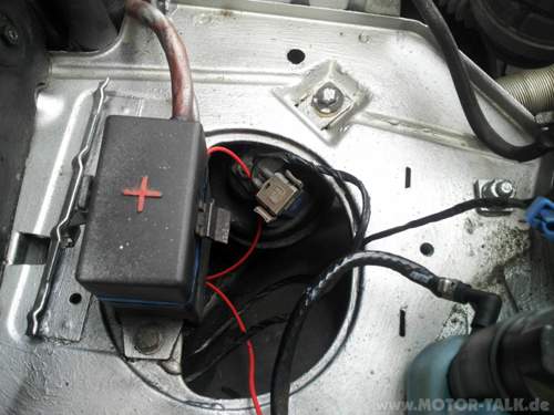

Hupe sitzt beifahrerseitig hinterm Stoßfänger.
Stoßfänger ab,Eimer Wasser bereithalten,Hupe abschrauben,abstecken und ins Wasser schmeißen,dann isses ned so laut,bis se sich totgehupt hat.

Evtl. wurde das ja mal geändert, aber ich mache am WE mal ein Bild von meiner Hupe. Natürlich geht es hauptsächlich um den Krach, aber wenn die Warnblinker gehen, kann man halt auch nicht fahren. Aber die Nachbarn meckern dann zumindest nicht mehr:p

Habe mal ein Bild von der Hupe gemacht.
20130222-100207

Edit: Das Bild von He-Man zeigt einen möglichen Einbauplatz. Da hat mein Coupe die auch verbaut. Mein Cabrio hatte sie jedoch in einem separaten Metallgehäuse über dem Beifahrernebelscheinwerfer.
