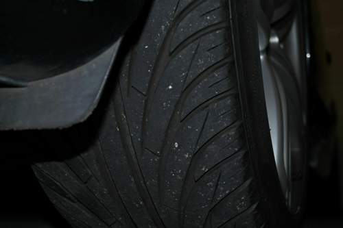

Guten Morgen zusammen. Nach einer schlecht schlafenden Nacht :(
Ich habe gestern meinen TT abgeholt. Schon beim Fahren sind mir laute Fahrgeräusche bis ca 60 km/h aufgefallen. Da ich bisher aber kein Fahrzeug mit Stoffverdeck gefahren habe, habe ich mir eingebildet das diese Geräusche irgendwie normal sind.
Schließlich sind ja auch breite Reifen montiert und das Stoffverdeck tut sein übriges (habe ich mir gedacht).
Zuhause habe ich festgestellt das noch ein Steinschlag unten rechts in der Frontscheibe ist den ich bei der Übergabe leider nicht gesehen habe. Größe ca. 20 Cent Stück.
Desweiteren kann ich mit dem rechten Schaltpaddle nicht hoch Schalten. Dieser Paddle scheint irgendwie fest zu sein.:(

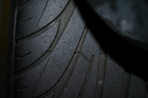

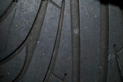

Wie mein Vorredner würde ich als erstes auf die Reifen tippen.
Welche Reifenmarke ist montiert?
Der Continental SportContact 3 z.B. wird mit abnehmenden Profil (dazu noch Sägezahnbildung) so laut, als würde man meinen da ist ein Radlager kaputt.
Klar das mit den Schaltpaddeln auch reklamieren aber da kann man sich mit dem Verkäufer ja einigen, der bezahlt das Teil und man selbst baut es ein, so in etwa hätte ich das jetzt gemacht wenn sonst alles passt.
Wenn man 19000€ bezahlt und das Schaltpaddel ein Tag später nicht geht, muss der Verkäufer das ersetzen und fertig. Würde direkt den Verkäufer schriftlich höflich kontaktieren und reklamieren.
