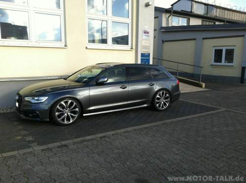

Guten Morgen zusammen!
Ich habe mir vor einigen Wochen mein AAS in meinem neuen A6 Avant 4G im Audi-Zentrum tieferlegen lassen.
Das Fahrzeug stand dabei auf einer absolut ebenen Fläche und alle Höhen wurden exakt nach Vorgabe vorab gemessen, dann neue Werte erfasst und zum Abschluss noch mal nachgemessen. Ergebnis: Fahrzeug senkte sich in der Halle absolut gleichmäßig ab und alle Abstände passten.
Nun zu meinem Problem:
Ich stelle nun bei fast jeder Fahrt fest, dass das AAS am Hinterrad der Fahrerseite ca. 0,5 cm höher steht, als das Hinterrad der Beifahrerseite. Bei den Vorderrädern ist alles in Ordnung und diese sind absolut gleichmäßig.
Ich gehe davon aus, dass sich das AAS im Fahrbetrieb selbständig nachregelt und anpasst, allerdings ist mir nicht klar, wieso es hinten links derart eklatante und sichtbare Höhenunterschiede gibt? Zunächst habe ich vermutet, dass es vll. daran liegt, dass ich alleine fahre. Allerdings passiert es ebenso, wenn ein Beifahrer an Board ist. Zumal ich dann eher vermuten würde, dass das AAS auf der Vorderachse nachregelt und nicht so weit hinten, wo niemand sitzt.
Steht das Fahrzeug und ich schalte bei laufendem Motor auf "Auto" und dann wieder auf "Dynamik", senkt sich das Fahrzeug gleichmäßig ab. Sobald ich dann aber einsteige und losfahre, um dann nach einigen Kilomtern die Höhe zu prüfen, tritt oben beschriebenes Phänomen auf. Letzte Woche war der Kofferraum komplett mit schweren Dingen voll - auch hier gleiches Problem.
Habt Ihr ggf. eine Idee, was das sein könnte? Mein Händler ist ratlos und findet keinen Fehler. Wir haben das Fahrwerk nun schon 3x neu angelernt - im Stand passt alles, danach regelt er unterschiedlich nach!
Gibt es Sensoren die möglicherweise neu justiert werden müssten oder auch defekt sein könnten? Wenn man von hinten oder vorne auf das Fahrzeug schaut, sieht es dennoch absolut gerade aus - die Schieflage ist daher nicht eklatant, aber es nervt mich trotzdem.
Hoffe, die AAS-Spezialisten hier können mir helfen...

Da bin ich ja mal gespannt.Meiner geht am Montag zum tieferlegen.Werden aber auch andere Koppelstangen verbaut.So kommt er ca.35-40 mm tiefer.Bin ich mal gespannt. Ich denke aber das der Unterschied wohl auch vom Fahrer her kommt also das er leer richtig steht und dann nach regelt und dann im Stand nicht neu korrigiert nah dem aussteigen.....
MfG
Hoofy
Seh ich genau so
Den 4F konnte man auch 200 mal neu anlernen und es gab immer geringe unterschiede, 5-8 mm...
Übrigens vor dem tieferlegen auch :-)
Ich denke beim 4G wird es sich ähnlich verhalten...
Ganz ehrlich, wer sieht schon 5mm? Vernachlässigbar. Zerbrecht euch euren Kopf nicht über solche Belanglosigkeiten
Ich würde das sehen.
Ich habe meinen 4F regelmäßig für den Sommer- (tiefer) bzw. Winter- (höher) Betrieb angepasst. Wichtig ist es, dass man die Spur nach dem Tieferlegen kontrollieren lässt. In manchen Fällen muss die Spur korrigiert werden. Ich habe dies einen Sommer nicht gemacht und musste mir im Herbst zwei neue Vorderräder kaufen, weil sie innen komplett abgefahren waren.
Das AAS vom 4G ist fast identisch, ich würde ggf. die 30 € für eine Spurvermessung investieren.
