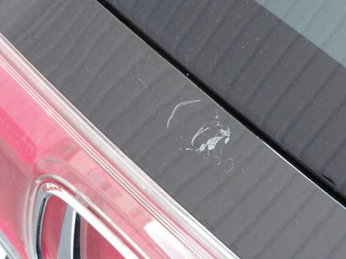

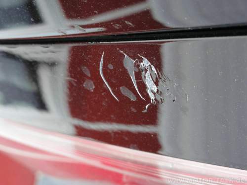

habe heute mal unseren Civic FK mal Polieren wollen. Ist für mich nicht das erste mal, das ich Autos poliere, doch das erste mal bei unserem Honda.
Naja, über dem Lack von Honda muss ich nichts sagen. Und dann haben wir noch schwarz, wo man alles sieht.
Aber dafür kann ich polieren. Gesagt getan.
Habe mich von vorne nach hinten durch gearbeitet. Natürlich in Schritten gearbeitet.
Nun bin ich hinten am Kofferraum angekommen.
Dort ist mir dann auf einmal unterhalb der kleinen Scheibe der Lack flöten gegangen.
Genau über dem Honda zeichen ist der Lack nun verutscht und hat das Plastik frei gelegt.
So nun die frage, kann mir einer sagen, ob das Plastik einzeln verbaut wurde? Oder könnte mir einer sagen, was es kosten würde, diese Leiste zu lakieren?
Eventl. kennt sich hier einer aus und kann mir weiter helfen.
Über Antworten würde ich mich sehr freuen.
Gruss Markus

am 4. Juni 2011 um 18:03
Naja, "Polieren können"... da die aktuell vorgeschriebenen Lacke enorm thermoplastisch sind, ist das was anderes als bspw. andere, ältere Autos zu polieren. Viel wärme-/hitzeempfindlicher. Sollte aber alles richtig gemacht worden sein, wird das wohl ne Kulanzgeschichte werden. Frag doch mal nach. Liegt ja auch immer an der Art der Darlegung der Sache.
Themenstarteram 4. Juni 2011 um 18:11
also alte Autos ist gut. Das älteste ist hier ein Passat aus 2006.
Nur das komische ist einfach, das ich an jeder stelle ( die Plastik sind ) gleich gearbeitet habe. Den Polierteller noch vorher in Wasser getaucht und dann mit 1200 Umdrehungen und Poliermittel gearbeitet.
Es ist auch nur an dieser Stelle passiert.
Na werde dann mal erst mit Honda sprechen.
Danke für die Antwort.
Kann den einer noch sagen, ob diese leiste einzeln zu demontieren ist.
am 4. Juni 2011 um 18:56
Die wird sehr wahrscheinlich einzeln geclipst sein. Also (wahrscheinlich) ja.
am 4. Juni 2011 um 20:36
Die "Leiste" gibt es leider nicht einzeln!
Diese "Leiste" ist Bestandteil der kompletten Heckklappenverkleidung, sprich Teil ober- und unterhalb des Rückleuchtenbandes.
Ist quasi eine komplette Kunststoffverkleidung, die es bei Honda für rund 250 EURO fertig lackiert gibt.
Diese ist geklipst und geschraubt!
Nur den oberen Teil zu lackieren wäre evtl. eine Option, da es zum unteren Teil durch das Rückleuchtenband abgegrenzt ist und man u.U. nicht das komplette Teil neu lackieren lassen muss.
Möglicherweise muss zum Lackieren aber das Teil abgebaut werden.
Schätzungsweise -natürlich je nach Lackierer- würde ich für diesen Teilausschnitt inetwa 100-150 EURO Lackierkosten (inkl. Arbeit, etc.) schätzen!
