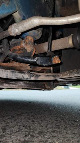

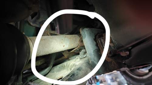

Hallöchen , ich habe eine kurze Frage .
Ende August hab ich TÜV auf meinen Peugeot machen lassen alles schon und gut , ging ohne Mängel durch was mich gewundert hatte da ich vorne (Beifahrer Seite) ein knacken ab und an habe . Na gut mein Mann mich gedrängt ich solle doch mal zur Werkstatt , da war ich auch heute und die haben mir vorhin gezeigt wo das Knacken herkommt , meine Stabi und die Antriebswelle liegen einseitig ( Beifahrerseite) auf dem Achsträger auf. Das verursacht wohl ab und an dieses Geräusch . Klingt logisch für mich . Nun wollte ich das Fahrzeug evt eh in 1-2 Jahren abstoßen aber trotzdem das ganze gerne machen lassen . Ich weiß das ein gebrauchter Achsträger um die 100-200€ wohl kosten mag .... Aber mit welcher Summe kann ich für den Einbau rechnen ? Rentiert es sich noch oder einfach so lassen ? Mich juckt das Geräusch was ab und an mal kommt nicht :)
Also ich meinem dad die Bilder gezeigt hat war er etwas fassungslos ?? das Auto selber hab ich erst 2 Monate , gehe davon aus daß die Vorbesitzer wohl mal böse über etwas drüber sind .
Viele Grüße
15 Antworten

Welle
Stabi
Und wie ist es, wenn das Auto auf den eigenen Rädern steht?
So ist es doch kp aus gefedert
unter Last sollte die Antriebswelle nicht anliegen.
Und auch der Stabi nicht
Versuche mal Bilder zu machen, wenn kp nach links eingeschlagen ist und das Auto auf allen 4en steht.
Der Stabi hat beinah auch so ausgesehen als meiner hochgebockt war.

Ich vermute mal, dass die Antriebswellen unterschiedlich lang sind.
Links vermutlich kürzer.
Da die Welle im Achsträger steckt, der auf dem Querlenker montiert ist,
Asymetrische Sntreibswellen

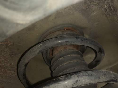

Themenstarteram 26. September 2024 um 16:47
So hier sieht es jetzt aus als wenn genug Luft zwischen ist wenn er auf allen 4 steht .... den Rost übersehen , wird noch beseitigt :) .... Aber was kann dieses Knacken den sonst noch verursachen ? Keiner kann's mir irgendwie sagen , weder der TÜV noch Hobby Mechaniker noch Werkstätten ..... Komisch ... Das Knacken kommt nur sporadisch mal bei Unebenheiten , mal bei einer geraden , mal in einer Kurve beim einschlagen als wenn das Zu Doll in dem Moment federt und dann gegen dongt irgendwo ^^..... Aber Federn Stoßdämpfer und Koppelstangen sind in Ordnung oder schon getauscht ....

Ich tippe auf die domlager bei mir war dads letztes jahr schon so kaputt/aufgerissen das man die kugeln sehen konnte .
