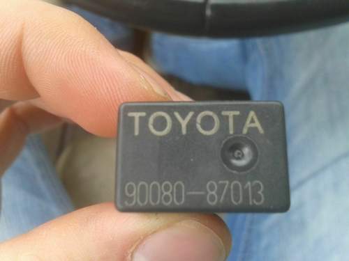

Hallo Burschen,
langsam fängt er zum zicken an....
Meine Frau sagt vorige Woche zu mir das Sysmbol für die Beleuchtung in der Amatur geht nicht mehr, ich ok was solls tausch ich irgendwann mal aber....
Es geht die ganze Heckbleuchtung nicht außer Bremslicht und Blinker/Retourscheinwerfer gehen auch.
WAs hats da? Sicherungen alle ok auch die zuständige auf Platz 43 habs gemessen.
Dreht man am Schalter belibt auf Raste 1 alles dunkel und das gepiepse geht auch nicht bei offener Tür zum Beispiel. Begrenzungslicht Raste 2 geht.
Nebelscheinwerfer vorne hinten alles tot. Nach paarmal aus ein springt wieder an und alles geht einwandfrei bis man das Licht wieder abdreht.
Kennt das jemand?
Bitte hilfeeeee!

Danke, in der Richtung bin ich dann auf Suche gegangen, alles rütteln drehen rumfummeln am Schalter brachte nichts.
Hab mich dann weiter Richtung Zündschloss vorgearbeitet, immer den Lichtschalter auf Stufe 1 gelassen damit ich merke falls Licht angeht. Und Ping irgendwo angekommen Licht ging wieder....
Also weiter zerlegen, man konnte es nicht 100% eingrenzen, mal sprang das Licht an, mal nicht beim Kabel rütteln, also in der Not alle Stecker abgezogen die man so findet und Zündschloss eingesprüht mit Elektro-Kontaktspray - nach etlichen Zündung auf - ab geht es jetzt wieder.
Habs dann versucht zu provozieren das es nicht mehr angeht das Licht, habs nach ca 300x(bin echt lang gesessen) nicht mehr geschafft - es geht jedesmal
Auch heute früh zum Wagen gegangen 10x Licht ein aus, geht
Was mich persönlich stört, ja ok es geht wieder aber wie lange und vor allem ich weiß eigentlich nicht woran es gelegen hat. hmm......stimmt mich mehr nachdenklich als wenn es einfach nicht mehr gehen würde
Aber vl weiß jemand ob übers Zündschloss die Hintere Beleuchtung gespeist wird!? Hat natürlich mit Zündung einschalten nichts zu tun, das Licht geht ja auch ohne Schlüssel, aber interessant wäre ob es überhaupt dort gespeist wird, oder ich durch die x hundert male einfach den Lichtschalter "repariert" hab.
Von der Logik würde aber tatsächlich einfach der Lichtschalter in Betracht kommen...aber angesprungen ist das Licht beim hantieren am Zündschloss....???
Update, Frau hat gerade angerufen er springt nicht mehr an...hab Ersatzschlüssel probiert nix.
Nach 50x Zündang an aus geht er wieder, deutet eigentlich darauf das das Zündschloss etwas hat oder? Oder ich habs ertränkt gestern mit dem Kontaktspray...vl mal auspusten ein wenig?
Update vom update (irgendwie halte ich Monolog :-)) gestern Zündschloss ausgeblasen neu mit Kontaktspray benetzt und es geht alles einwandfrei!?
Man kann den Fehler nicht mehr provozieren...Licht geht, Zündung geht.

Zu früh gefreut...er steht. Springt 3 sek an geht dann aus. Wegfahrsperre denke ich. Kann man die deaktivieren? Beim T22 hab ich eine Überbrückung gefunden hat der T25 selben aufbau?
Wegfahrsperre würde ich ausschließen. Wenn sie die Ursache wäre, würde er gar nicht anspringen.
Ich tippe mal eher das Zündschloss
Könntest recht haben, gereinigt, geschmiert geht wieder. Ich suche mal nach Ersatz...
Weiß jemand wie das rausgeht? Irgendwie sieht das recht ausbausicher aus....

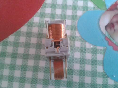

Neue Lage, Zündanlassschalter, heute ausgebaut gereinigt geschmiert zusammengebaut. Ein Kontakt davon war sehr schwarz, sowie generell die Bahnen wo sich die Kontakte begegnen haben nicht gut ausgesehen....Schloss selbst hat ja eigentlich keinen Stromanschluss ist der hintere Teil Drehschalter meiner Meinung.
So sieht des innen aus, kann eigentlich nix kaputt werden ausser das man schlechten Kontakt hat denke ich.
Neu kostet das in Ö 120€!!!
Wieder mal ein Update
Keine Ausfälle mehr zu verzeichnen, nach Rücksprache mit Vorbesitzer (selbe Firma) wurde am Zündschloss schon mal geschmiert wegen so einem Problem! Aber er weiß nicht genau wo...
Diesmal dürfte ich den richtigen Teil erwischt haben
Ich habe zwischenzeitlich eine ganze Lenksäule samt Schloss und diesen Zündanlassschalter bei Ebay geschossen, sehr günstig, nur brauch ichs anscheinend jetzt nicht was solls bleibt auf Lager
