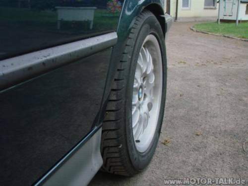

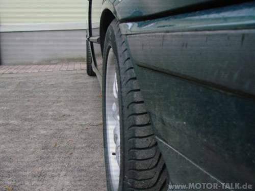

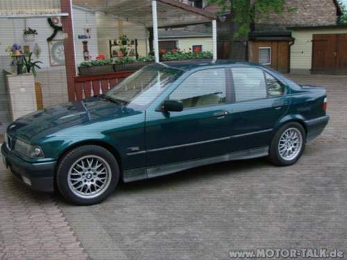

Themenstarteram 14. Mai 2011 um 17:33
Moin,
originale BMW Alus sinds wohl nicht. Habe mal ein paar Pics angehangen. Schwierigkeiten wird es wohl primär an der VA geben. Aber wie gesagt... es schleift nichts selbst bei vollen Lenkeinschlag.

am 14. Mai 2011 um 18:14
Jetzt mal den Bildern zu urteilen, wird der Prüfer sicherlich die VA gemeint haben. Wen ich das richtig sehe stehen die Reifen ganz minimal aus dem Radkasten heraus, ergo ein Grund die Plakette zu verweigern.
An der Rad-Reifen-Kombi kann es eigentlich nicht liegen, hab ebenfalls 7,5x16 von Borbet drauf, da sind u.a. auch die 225/50 R16 aufgeführt...
am 14. Mai 2011 um 19:40
So wie ich das sehe, stehen die Reifenflanken leicht hervor, die Lauffläche ist jedoch abgedeckt, ist aber schwierig zu beurteilen, anhand der Bilder.
Ich würde da nochmal hinfahren und mir erklären lassen, warum und wo genau es nicht passen soll, und er soll dir das ganze doch bitte nochmal direkt am Fahrzeug erklären. Und er soll sagen wo das im Gesetz steht, so wie er das bewertet.
Weil eigentlich sollte es bei der Kombi keine Probleme geben.
