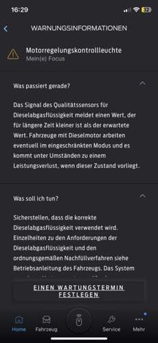

an meinem 2.0 Diesel habe ich innerhalb der letzten vie Wochen schon zweimal Probleme mit dem AdBlue System.
Meldung kommt nur noch 850km Rest Reichweite obwohl Tank voll ist.
Ausserdem kommt bitte Service durchführen.
Es geht die AdBlue Lampe sowei die Motorkontroll Leuchte im Display an.
Beim ersten mal ging die Meldung selber wieder weg aber jetzt bleibt sie und die km zählen runter.
Kann ich bevor ich in die Werkstatt fahre vorab was kontrollieren ?

Entweder
- mit einem der kostenlosen Android/Apple Diagnose-Tools den Fehlerspeicher auslesen
- Forescan in der Free- oder kostenlosen 2monatigen Vollversion zum Auslesen verwenden
- die FordApp verwenden, um die Fehlermeldung, die bei dem Leuchten der Motorkontrollleuchte dort hinterlegt worden sein sollte, anzeigen zu lassen.
Für erste zwei Möglichkeiten wird ein OBD 2 Adapter (Dongle) benötigt.

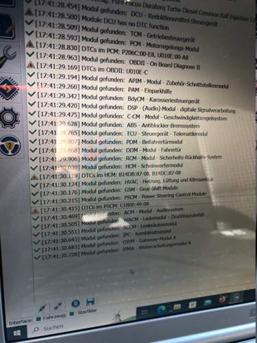

Themenstarteram 29. Mai 2023 um 16:01
So , eben noch mal gestartet und die AdBlue Leuchte ist auch und die Reichweiten anzeige kommt auch nicht mehr.
Motor Kontrollleuchte ist noch an.

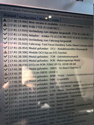

Diese Fehlermeldung kommen beim auslesen:
Ford Pass APP
ForScan mit Laptop
ForScan lite Handy
Will den Fehler nicht zurücksetzen weil er kommt bestimmt wieder und ich habe noch bis November Anschlußgarantie (aber wie ich Ford kenne fällt das nicht in die Garantie)
Stefan

viele Bilder für einen DTC: P206C
Themenstarteram 29. Mai 2023 um 17:28
@gobang schrieb am 29. Mai 2023 um 19:15:59 Uhr:
Okay,
Du meinst also der Fehler P206C ist das Problem.
Weiß jemand wo genau der Sensor sitzt und ob ich da vorab selber bei gucken kann ?
Nur für die Vollständigkeit und das (spätere) Archiv:
https://carwiki.de/obd-fehlercode-p206c/
viele der Fehler lassen auf eine zu niedrige Batteriespannung schliessen.
Laut diesem Forum sind oft als erstes die ILEDs davon betroffen, so auch in deinem Fall.
Vielleicht ist es nur eine schächelnde Batterie? Das würde ich zumindest als erstes ausschliessen.

Themenstarteram 20. August 2023 um 15:12
hatte ja den Fehler mit Adblue wie oben beschrieben, er kam regelmässig einmal im Monat und nach paar Kilometern Fahrt ist er wieder verschwunden, habe deshalb jetzt einen neuen Adblue Tank bekommen weil vermutet wurde das der Sensor defekt ist.
Hoffe jetzt ist alles wieder in Ordnung.
