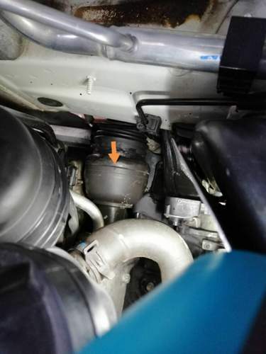

Ich habe aktuell Probleme, was meine Antriebswelle links (kurz) angeht. Ich hatte letzte Woche eine Panne aufgrund eines gebrochenen Gelenks (getriebeseitig). Daraufhin habe ich mir eine komplett neue Welle gekauft und verbaut. Leider musste ich feststellen, dass sie Geräusche an dem besagten Innengelenk macht. Ab ca 60km/h nimmt man dieses Geräusch und leichtes vibrieren erst wirklich war. Ich habe heute einmal unter das Auto geschaut und dabei ist mir aufgefallen, dass die linke kurze Welle leicht schräg nach oben vom Getriebe zu Rad verläuft. Die rechte lange Welle hingegen aber gerade parallel zum Rad verläuft. Ist das normal oder könnte es eventuell daran liegen, dass das neue Gelenk der neuen Welle vielleicht schon wieder hinüber ist?

Das habe ich ehrlich gesagt auch nicht vor. Dieses Geräuche oder teilweise auch leichtes vibrieren ist halt immer nur, wenn das Getriebe Kraft auf die Antriebswelle überträgt. Und wenn ich diese Symptome mit der defekten Antriebswelle von letzter Woche vergleiche, sind diese nahezu gleich, nur nicht so intensiv. Werde mich mal an meinen Teilehändler wenden und die Welle reklamieren.
die Motor/Getriebelager sind noch o.k. oder haben sie zuviel Spiel/sind ausgeschlagen ? könnten nämlich unter Last ebenfalls zu solchen beschriebenen Problemen führen - vor allem wenn die Wellen verschieden stark angewinkelt sind -> könnte ein Hinweis sein

hängen Motor und Getriebe schief drin ?

Danke dir für diesen Tip. Ich werde die Lager mal auf Spiel überprüfen. Ich würde jetzt glatt behaupten, dass da nichts schief hängt. Aber auch das werde ich einmal überprüfen.
Ich habe jedoch gerade herausgefunden, dass die bei mir verbaute Spidan Antriebswelle einen Innengelenk- Durchmesser von 90mm hat. Alle anderen Hersteller wie SKF, Meyle und wie Sie nicht alle heißen haben jedoch einen Durchmesser von 94mm. Könnte es tatsächlich sein, dass diese 4mm weniger Durchmesser eventuell diese Probleme bereiten?

So seit heute ist eine SKF Welle verbaut und sieht da, die Probleme sind weg. Habe nach etwas Recherche herausgefunden, dass bei der zuerst verbauten SPIDAN Antriebswelle der Durchmesser von dem Innengelenk 90mm beträgt. Bei jeden anderen Hersteller wie SKF, Meyle etc ist der Durchmesser jedoch 94mm. Vielleicht liegt es daran. Oder es lag einfach ein Fehler an der anderen Welle vor.
Also Problem gelöst ;)
