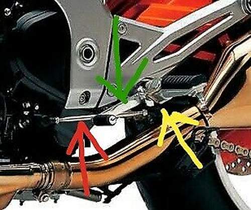

Habe mir eine z1000 BJ 03 zugelegt , hatte beim Vorbesitzer einen rutscher gehabt und Auspuff , Delle im Tank und Verkleidung am Arsch , abm Fußraste auch verzogen linke Seite .
Habe sie jetzt aufgebaut und bin vorher Mal ne Runde gefahren, hat alles gut geklappt hat sich butterweich schalten lassen , heute probiert und mehr wie in den ersten Gang und Leerlauf ging garnicht mehr , haben dann bissel versucht am Gestänge einzustellen ohne Erfolg.
Was kann das sein ??????
Hatte noch einen Ölwechsel gemacht da der Vorbesitzer 10w60 von motorex rein machen lassen hat und ich jetzt 10w40 motul
Wäre Scheisse wenn es das Getriebe auf einmal wäre ??

Der Drehpunkt des Schalthebel ist die Fußraste....
Bau mal das Gestänge ab und schau, ob sich der Fußschalthebel leicht drehen lässt..
Das hört sich irgendwie nach dem Leerlauffinder an. Dass dieser harkt.
Wobei ich nicht weiß, ob die z1000 einen hat, hat aber Kawasaki gerne eingebaut. Vielleicht kann ja jemand bestätigen, ob bei diesem Modell einer vorhanden ist oder nicht.

Mit dem fußschalthebel meinst du das kleine Teil vorne wo man die Stange rein schraubt ?
Wenn ja dann lässt sich das Teil locker drehen

Ich meine das Teil, das Du mit Deinem Fuß bewegst. Von oben drauf treten um runter zu schalten, von unten hoch ziehen, um hoch zu schalten.
Themenstarteram 9. September 2018 um 9:33
Also das bewegt sich , man merkt auch das er schalten will , nur rastet er nicht ein , auch beim runter schalten geht rein und springt wieder raus
Es muss sich wirklich leicht bewegen....
Hast Du das Gestänge mal abgemacht und geschaut ob der Fußschalthebel wirklich leicht dreht?? Den musst Du quasi mit dem kleinen Finger wie einen Propeller drehen können.
Themenstarteram 9. September 2018 um 9:47
Also , wo man das Gestänge rein dreht vorne , da ist ein Gummi Schutz drauf und der lässt sich sehr leicht drehen , habe irgendwie das Gefühl das die kupplung nicht auf macht , nur kann ich leider nicht selber die Kupplungslamellen tauschen weil ich nicht weiss wie

Servus. Klingt für mich mehr nach Schaltgabel verbogen, evtl. sogar durch den Sturz auf die linke Seite. Muss nicht sein, aber das mal im Hinterkopf behalten.

Ach so, sag mal bist Du gefahren, oder hast Du das bei stehendem Motor und Fahrzeug probiert?
Themenstarteram 9. September 2018 um 9:51
Wie kann ich das denn feststellen ob der verbogen ist ????
Weil dann hat der Typ mich beschissen, weil er meinte das er noch gefahren ist , ich könnte leider nicht fahren da die Bremsscheiben verzogen war und das Rad sich nicht gedreht hat
Daher ja erstmal alles checken, was außerhalb liegt. Wenn die Fußraste verbogen war, und sie das Gelenk für den Schalthebel ist, vermute ich zuerst dort den Fehler...

Verbogen war bzw ist nur die Fussraste bzw nur wo man den Fuss abstellt , der Schalthebel ist normal gewesen
Bin ja selber noch zu Hause gefahren halt nur paar Metern und hat normal geschaltet, OK bin nur bis zum dritten Gang gekommen weil dann die Straße zu Ende war
