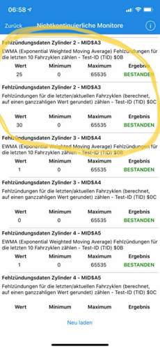

Mir ist nur aufgefallen das er auf Zylinder 2 Fehlzündung hat aber das nicht im Fehlerspeicher hinterlegt ist und auch keine MKL an geht und das der Sauerstoffsensor Heitzungsüberwachung Bank 1 Sensor 1 wohl nicht richtig funktioniert.
Nun ist das so das die Fehlzündungen nur auf Gas sind und auf Benzin nicht.
Zündkerzen habe ich neue rein gemacht und Zündspulen untereinander getauscht. Fehler bleibt auf dem 2 Zylinder.
Witzig ist nur das ich die Fehlzündungen beim Fahren nicht merke nur auf dem Auslesegerät sehe.

Obwohl ich nicht der große Gasfan bin, aber nach der Schilderung schreit es ja förmlich nach dem einspritzventil für das Gas am 2. Zylinder. Kein Gas, keine Zündung, fehlzündung wird vom Steuergerät erkannt.....

Ja wenn ich ihn mit den Live Daten auslese ansonsten spürst du nichts bei der Fahrt das er Fehlzündungen hat. Kann das dann auch damit zusammen hängen das er so schlecht anspringt? Ich habe den Wagen erst 5 Monate und er stand wegen dem Kram schon 4 Wochen in der Werkstatt.
Es klingt so, als ob du einen Standard-OBD-Leser zum Auslesen benutzt. Der hilft dir nicht weiter, lass ihn bei Volvo mit VIDA auslesen oder schau in deiner Umgebung (link siehe unten in der Signatur), wo ein Besitzer eines VIDA&DiCE den Fehlerspeicher auslesen kann.
Beim CNG werden übrigens nicht alle Fehler der Gasanlage im Fehlerspeicher hinterlegt. Dafür macht die Gasanlage einen Selbsttest und schaltet sich bei Problemen ab.

Dann müsste aber trotzdem ein Fehler hinterlegt werden. Ich denke auch, erst mal „richtig“ auslesen, diese Universal Tools führen da oftmals eher in die Irre....

Dein Händler scheint keine Ahnung davon zu haben, was er dir verkauft hat. Die Fehlermeldungen sagen nicht, warum es Fehlzündungen gibt.

"Sauerstoffsensor Heizungsüberwachung Bank 1 Sensor 1" hört sich nach defekter Lambdasonde an. Könnte man ja auch so schreiben, wenn man VIDA ranlässt 😉
