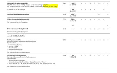

- Das adaptive Fahrwerk wird nicht immer angezeigt? --> Weiß da jemand etwas?
In der originalen Preisliste steht das Adaptive Fahrwerk Professional auch für alle anderen Motortypen und auch in Verbindung mit M Paket --> Wieso wird es beim Konfigurieren nicht (immer) angezeigt?
- Parking Assistent Professional: Wählt man diesen aus, wird automatisch das Travel Paket gebucht. Warum? --> In der offiziellen PDF Preisliste steht, dass für den Parking Assistent Pro das Innovationspaket Voraussetzung ist. Dieses wird allerdings nicht automatisch ausgewählt? --> Ist das vllt. ein Fehler?

Ja dachte ich mir auch so, aber weisst du wieso ich das adaptive fahrwerk nicht auswählen kann?
Und die sache mit dem Parking assistent wäre interessant! Meiner Meinung nach wird da das falsche Paket mit ausgewählt. In der Preisliste steht wie gesagt dass es nur i.V.m. iInnovationspaket verfügbar ist. Wählt man es aus, wird statt dem innovationspaket das travel Paket automatisch hinzugebucht :-/
Wissen bestimmt die anderen.
Schätze mal (nutzt Dir deshalb nichts), in den genannten Modellen gibt es dieses FW nicht.
In der offiziellen Preisliste steht es als mögliche Sonderausstattung aber drin für alle Versionen bzw Motorisierungen.
Park Plus ist ans Inno Paket gekoppelt und das bessere Park Pro ans Travel Paket. Vielleicht benötigt man dafür irgendwelche Technik, die im Komfortzugang integriert ist.

Erst ab März `24.
Richtig das Adaptive Fahrwerk hab ich jetzt auch gelesen, soll ab März verfügbar sein. komisch war, dass ich es ab und zu mitkonfigurieren konnte. naja wird sich ab märz dann regeln.
bezüglich park assistent pro und plus: laut preisliste steht bei beidem Nur i.V.m. Innovationspaket. komisch ist wie gesagt nur, dass im Konfigurator automatisch dsd Travelpaket ausgewählt wird, aber nicht das Innovationspaket wenn man den Parking Assistant Pro auswählt ??
Das scheint wahrlich ein Bug zu sein.
Oder von BMW so gewollt!?
Das ist wirklich merkwürdig.
Ich hake bei bmw mal nach.
