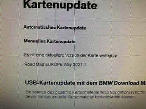

bekomme beim Download des Road Map EUROPE Way 2021-1andauernd die Fehlermeldung: Download-Parameter ungültig, bitte starten Sie erneut.
Nach jedem Start unterbricht der Download aber sofort und es kommt die obige Meldung. Weiß jemand Rat? Vielen Dank im Voraus!

2021-1 wird für meinen (11/2019) nicht angeboten, seltsam. Letzte Version ist 2020-3.

Sicher die Way 2021-1? Europa?
Themenstarteram 26. Dezember 2020 um 19:38
Ja, diese Version wird angeboten.
Beim BMW Downloadmanager über das ConnectedDrive-Portal? Hab's gerade probiert, mir wird Way 2020-3 angeboten...
Themenstarteram 26. Dezember 2020 um 20:39
Mir wird nur das 2021-1 angeboten
Lad' mal bitte den Download-Manager jetzt nochmal runter und probier's...
Vielleicht waren/sind die grad am experimentieren, geben tut's die Europa 2021-1 nämlich noch nirgends...

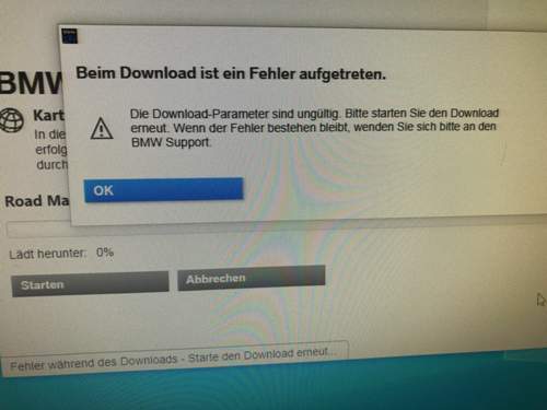

Themenstarteram 26. Dezember 2020 um 22:41
So sieht die Fehlermeldung aus. Kennt sie jemand?
Zuwenig Speicherplatz am zugewiesenen Ordner?
Themenstarteram 26. Dezember 2020 um 23:06
Dachte ich zunächst auch, auf c: tatsächlich, habe aber dann d: zugewiesen, dort waren 40gb frei, datei braucht wohl nur 9,5
Ich denke das ist ein Bug auf den CD-Servern. Würde auch zu der Meldung passen. Er will etwas laden, was es (noch) nicht gibt. Möglicher Weise bereiten die gerade das Rollout der Karte vor.
Welches BJ hast Du und welche Version vom DL-Manager?
Bei mir BJ 10/18 und Build 00078973337...
Edit: Sorry, bin jetzt über die drei Buchstaben gestolpert. Du hast das Business-Navi drin, oder? Ich war jetzt beim Professional mit der EVO-Karte.
Aber auch zum WAY 2021-1 finde ich aktuell noch nix...
