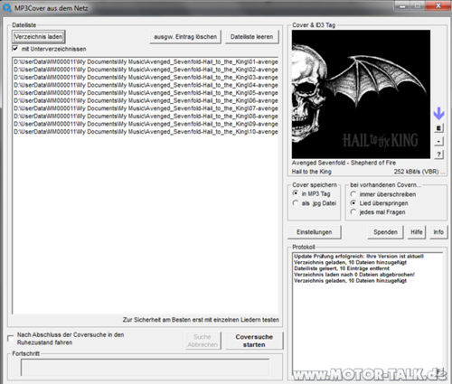

so langsam nervt mich beim Discover Media mal richtig, dass er nach Korrektur fehlerhafter ID3-Tags die richtigen Tags nach einlegen der SD-Karte noch immer falsch anzeigt. Habe die Karte schon formatiert und alles neu draufkopiert - leider ohne Erfolg.
Hat jemand einen Tipp, wie ich das Mistdingen dazu überreden kann, den kompletten Inhalt neu einzulesen?
Habe mit der SuFu nichts brauchbares gefunden und in der bescheidenen Anleitung auch nicht.
Vielen Dank im Voraus.
