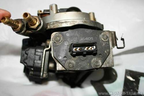

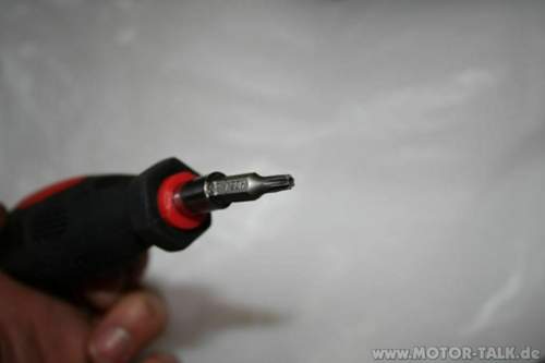

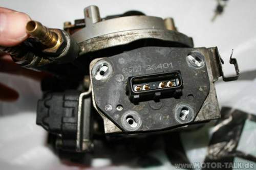

So, gefunden.
Ich hatte mal ne Mono hier, die ich extra mal nur für die Bilder aufgemacht habe.
Alle anderen Monos hab ich genauso repariert, von denen welche mind. 8 Jahre ohne Probleme rumfahren.
Die Schleifen/Drähte im Deckel nutzen sich an der meist genutzten "Drehzahlstelle" ab und dann bockt der Ofen.
Torxset mit Loch besorgen
Schrauben "umkratzen"
Einbaupos. ist nun markiert
+3

Liegt bestimmt am Drosselklappenpoti.
Das kann man öffnen und mit dem Bleistifttrick reparieren.
Damit hab ich mein alten Golf 2 mit RP auch gebändigt.
Hab auch Fotos von der Aktion, muss sie nur finden.

So, gefunden.
+3

@ Sportline155
liefen die Autos denn danach wirklich vollkommen problemlos ?
Habe da auch mal an einem Auto das Drosselklappenpoti abgenommen, auch alles markiert und der lief dann nicht mehr, spuckte schwarze Wolken ruckelte nahm das Gas besch. an ... da war alles falsch.
Mir wurde damals erklärt, das dieses Poti eingemessen werden muß und ganz genau stimmen muß darum gibt es nur die Drosselklappe mit dem Poti als Einheit zu kaufen ...
Schreib bitte nochmal was dazu ;)
Gruß Ronny
dazu misst man voher den Wierstand am O punkt und am Anschlag und anschließend beim Festziehen der Schrauben auch noch mal, so ist es wie ab Werk. Gleiches Multimeter ist Voraussetzung und es sollte nicht gerade ein Baumarktmessgerät sein. Dann vom Autorange Bereich raus und auf minmum 2 Stellen hinter dem Komma, dann klappt das ohne Probleme.
Gruß Wester
Multimeter oder Einbaulage Haargenau markieren und es sollte alles gut gehen.
Ja, alle liefen danach Problemlos.
Man kann zur Sicherheit ja noch die Schleifkontakte mit viel Gefühl etwas zum Deckel hin biegen.
Wenn das alles nichtss hilft, kann man ja immer noch eine andere Mono aufsetzen.
Wobei die meist alle daran leiden oder noch leiden werden.
