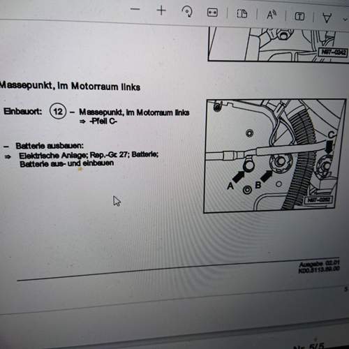

Ich hab eben mal ein paar Stromlaufpläne überflogen.
Die von dir beschriebenen Probleme teilen sich die 179er Masseverbindungsleitung, diese müsste am Massepunkt 12 befestigt sein.
Prüf mal diesen Massepunkt auf Korrosion.
Themenstarteram 22. Januar 2023 um 15:43
Danke für den typ, kann dass auch eine Ursache sein für Probleme mit der instrumentenbeleuchtung sein? Weil das hab ich tatsächlich schon länger.
Wo finde ich den massepunkt 12?
Müsste unter der Batterie/Batteriekasten sein.

Zu der genannten Masseverbindung natürlich auch die Sicherungen prüfen.

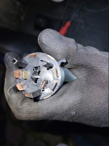

Themenstarteram 23. Januar 2023 um 18:21
Moin. Nach dem massekabel kam ich heute nicht zu nachzumachen, deshalb hatte ich mich entschlossen die Kabel bei dem zündschluss zu prüfen. Evtl mit erfolg.
Allerdings sollte ich auch erwähne, dass wenn das Relais ausgebaut ist und wir es mit einem Stück Kabel Brücken geht wieder alles, das selbe auch beim Lichtschalter.
Themenstarteram 23. Januar 2023 um 18:22
Hier mal ein Foto von dem Kabel.
Kabelbruch?

Wenn man ein Auto startet, indem man von Stellung Zündung auf Anlassen geht, schaltet das Zündschloss das X-Relais oder auch Entlastungsrelais genannt auf/an. Dies sorgt dafür das man genug Strom hat zum anlassen in dem alle unnötigen Verbraucher abgeschaltet werden. Lässt man den Schlüssel los geht er zurück auf Zündung und der Motor läuft, dann hat das Entlastungsrelais seine arbeit getan und löst die Sperre von unnötigen Verbrauchern auf.
Hat das Entlastungsrelais oder der Zündanlassschalter einen weg, befindet sich wie in deinem Fall, meiner Vermutung nach, dauerhaft in dem Zustand dass das Entlastungsrelais dauerhaft greift.
Das Kombiinstrument, Motorelektronik und all das wichtige Zeugs ist ausgenommen vom X-Relais. Deswegen läuft ja das Auto auch.
Ich würde einfach erstmal das Kabel reparieren.
Wenn das nicht hilft das Relais wechseln, als letztes ZAS.
Bin da nicht so bewandert, um jetzt genau zu sagen obs am Relais liegt, am Kabel oder ZAS.
Du weißt halt jetzt durch das Brücken, das es in diese Richtung gehen muss.

Hallo mit dem 179er Massekabel und Massepunkt kannst du dir eigentlich sparen.
Es ist eher zu Prüfen warum das neue Relais nicht arbeitet.
Also die entsprechenden Leitungen prüfen.

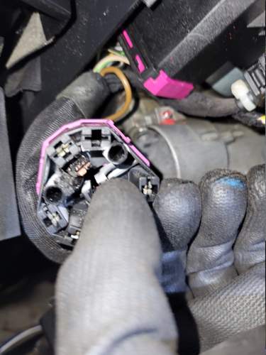

Themenstarteram 25. Januar 2023 um 18:29
Könnte es daran liegen? Weil beim genaueren betrachten sieht man das da was geschmort hat.
20230125
20230125
Ist die Frage ernst gemeint? Klar ist das der Fehler. Klemme 75 steuert das X-Kontakt-Entlastungsrelais an und genau dieser Kontakt ist verbrannt.
