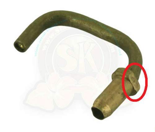

Servus!
Hab ein kleines Problemchen mit meinem Vergaser vermute ich.
Sobald ich das Gaspedal gut durchdrücke fängt der Motor ordentlich an zu stottern und geht manchmal sogar aus, hört sich so an als würde er nicht genug Benzin kriegen.
Zündung ist genau eingestellt und Ventile sind auch nachgestellt worden.
Den Vergaser habe ich letztens demontiert und komplett gereinigt, war ordentlich verdreckt.
Alle Düsen mit Bremsenreiniger durchgesprüht und dann mit den Kompressor nochmals durchgepustet, der Vergaser wurde auf Standardeinstellung zurückgestellt, Startautomatik sowie Drosselklappen wurden auch auf Werkseinstellung gestellt.
Lief auch gut an der Motor nach Montierung, allerdings wenn man Gas gibt: selbes Problem, der Motor meckert, das interessante ist das er Anfangs meckert und wenn man dann danach noch ein paar mal Gasschübe gibt schafft er es irgendwann (hört man im Video, am Anfang fängt er an zu meckern danach hört man gut das er das Gas annimmt)

danke für eure Hilfe, jetzt läuft er wieder, nachdem ich die Membran richtig verbaut habe, sowie den "Einspritzhaken" richtig montiert habe lief er Super!

... klingt aber definitv nach der Beschleunigerpumpe.
Hoffentlich beim Durchpusten mit Pressluft nicht die Membrane gekillt.
Evtl. mal ober reinschauen, ob Benzin durch den "Benzinkran" gespritzt wird.

Ich tippe hier auch auf die Beschleunigerpumpe. Aber nicht direkt auf die Membrane (die sollte ja durch das Zerlegen und Reinigen ohnehin ausgebaut worden sein), sondern eher, dass mit Druckluft die 2 Kugeln, die sich in den Kanälen befinden und als Rückschlagventil wirken, fest in ihren Sitz gepresst wurden. Fehlerquelle wäre auch die vergessene Feder in der Beschleunigerpumpe beim Zusammenbauen?
Prüfe, ob bei Betätigen des Gashebels im Trichter Benzin durch das Einspritzröhrchen eingespritzt wird. Bau mal den Vergaser aus, leere das Benzin aus, kippe ihn leicht hin und her und höre genau hin: du musst 2 Kugeln rollen hören. Achte darauf, dass es 2 sind. Durch ganz langsames kippen hört man das, wenn es 2x "klack" macht.
Wenn dem so ist, ist das Problem wohl was anderes. Aber dass durch Druckluft die Kugeln fest gehen, kommt öfter mal vor.

Werde ich gleich mal nachschauen, ich habe gestern Abend aufjedenfall bei studieren der Vergaser Beschreibung rausgefunden das ich dödel die Feder in der Beschleunigungspumpe falsch eingebaut habe.. Ich habe erst die Membrane dann die Feder dann den Deckel eingesetzt.

Wenn du tatsächlich die Feder falsch eingebaut hast, wird es wohl daran liegen. Dann kann der Arm am Hebel nämlich gar nicht die Membrane betätigen. Sie ist quasi ständig außer Funktion.
Die Kugeln sitzen verborgen in Kanälen. Die kann man weder sehen, noch erreichen. Durch klopfen, rütteln, evtl mit einem SCHON-Hammer bearbeiten etc... oder eben durch ein Ultraschallreinigungsgerät, wo das durch den Reinigungsprozess selbst gelockert wird.
Aber dein Fehler wird wohl schlicht an der falschen Montage liegen.
